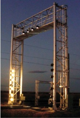

2008年12月18日,第一个样板在联合太平洋铁路公司建立,开始收集相关安全数据(如图1)。另一样板将于2011年6月在诺福克南部地区设立。
图1 第一套自动安全监测系统是由联合太平洋铁路公司于2008年安装的

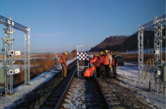

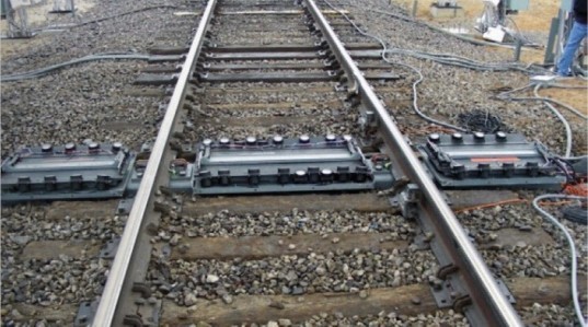

得益于上述设备系统的成功开发运用,全自动列车扫描系统也获得发展。一系列摄像头共同工作,再加上照明设备的辅助,可以完整照出一列货运列车的车辆全貌,包括车顶、两边车帮以及车底转向架。(如图2)
图2 快车道上的铁路货运底架自动监测系统

图3 快车道上的全自动列车扫描系统
