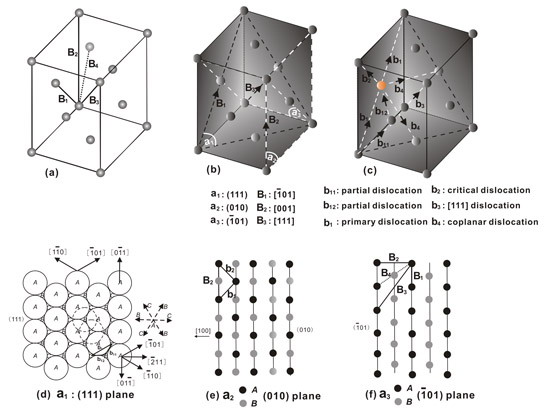

图1 不同取向晶体位错组态的形成原因—位错运动与滑移系选择:(a) 潜在柏氏矢量;(b) 滑移与剪切系统;(c) 位错组态的运动;(d), (e), (f) 滑移与剪切系统的选择。

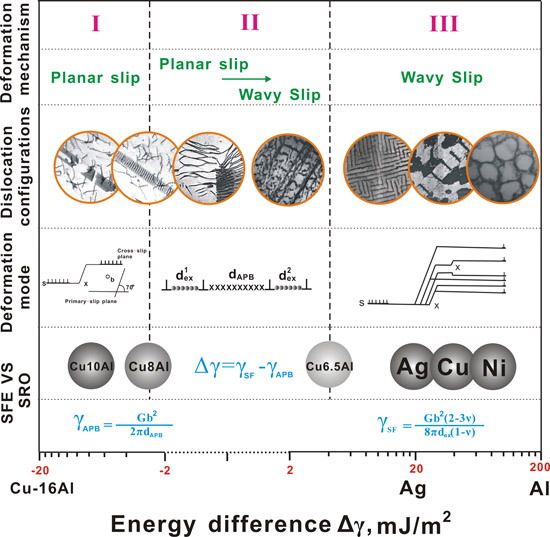

图2 面心立方金属或合金循环变形过程中不同位错组态形成的基本判据—层错能与短程有序的影响。 从2005年开始,金属所沈阳材料科学国家(联合)实验室材料疲劳与断裂研究部张哲峰研究员和李鹏博士在综合分析前人大量研究成果的基础上,针对其中的薄弱环节展开补充实验工作,进一步完善了FCC晶体的研究体系。在深入理解影响FCC晶体微观位错组态影响因素的基础上,进一步将内外因素加以区分,最终得出关于FCC晶体循环形变行为,特别是疲劳位错组态演化的基本规律。

3. 通过对3种典型多滑移取向铜单晶体进行分析,可以进一步发现,复杂位错组态的形成取决于优先开动的次滑移系统,临界次滑移系的开动决定了迷宫结构的形成;共面次滑移系的开动决定了胞结构的形成;而如果没有次滑移系及时开动,更高的塑性形变将通过位错墙构成的形变带(DBII)所承担。总之,位错组态的形成与晶体取向有直接的关系,进一步则可以归结为位错运动对滑移系统的选择。如果考虑将非密排面的滑移系统与位错反应之间的关联,可以简化整个位错反应的过程,从中得出了“高阶“(迷宫、胞和墙)位错组态形成的规律及其几何机理。
4. 在分析和对比高层错能的铝晶体,中等层错能的镍、铜、银晶体和低层错能的铜铝晶体循环形变和位错组态特征的基础上,可以判断滑移方式是影响位错组态不同形态的根本原因。进一步分析表明,层错能和短程有序对滑移方式的改变至关重要,层错能高的材料更多地表现为波状滑移,比如铝、镍、铜等;而层错能低的材料,如高溶质含量的铜铝、铜锌合金,则表现为平面滑移,这时短程有序取代层错能值成为主要影响因素。滑移方式的改变直接影响到位错的捕获和交互作用,最终决定了微观位错组态的不同聚集形态。
