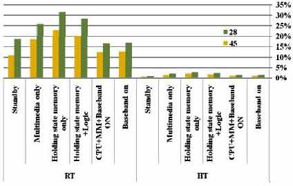

Yeap表示高通晚些时候会将其部分产品转向使用HKMG工艺制作。虽然HKMG晶体管由于反型层电荷的增加其驱动电流值也更大,但是也因此而增加了管子的开关电容,而对高通而言,晶体管工作在线性电流特性区的电流驱动能力(Idlin)要比工作在饱和区的电流驱动能力(Idsat)更为重要。
而虽然HKMG工艺对解决栅极的漏电问题帮助甚大,但是这种技术对硅衬底(substrate)以及漏源极的漏电却没有很大的改善。而高通则在其采用28nm poly/SiON工艺的晶体管中采用了阱偏置技术( well biasing,一种可以改变衬底偏置电压,以减小衬底漏电的技术),以及包含门控时钟(clock gating简言之就是在某模块空闲的时候可切断其时钟信号供应的控制门电路技术)和门控电源(power gating 简言之即为在某晶体管模块空闲的时候可彻底切断其电源供应的控制门电路技术)等技术在内的多种电路技术来控制芯片的漏电损耗。Chidambaram还介绍了该产品中应用的某种特殊的门控电源设计,并称这种技术是在高通和其未透露公司名的芯片代工伙伴的共同努力下开发出来的。
