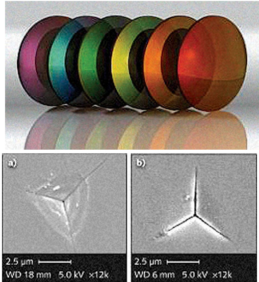

然而,尽管塑料光学元件具有诸多优点,它们的使用也会带来一些新的挑战。“一些适用于玻璃光学元件的镀膜设计,可能并不适用于塑料光学元件,因为塑料光学元件具有较高的热膨胀系数。为了消除附着性和开裂问题,Optical Dynamics公司提供了另一种替代方案:液体聚合物纳米复合材料镀膜。应用来自Optical Dynamics公司的一种称为NanoClear的镀膜系统,不需要真空室就能完成镀膜,并且具有类似于聚合物基材的热膨胀性能,从而能避免由于过热引起的开裂问题(见图1)。
图1:经过压痕后,塑料光学元件上的真空镀膜显示出了脆性破坏(上图a)。作为一种替代方案,无需使用真空室的液体聚合物纳米复合材料镀膜,经过压痕后并没有出现破损(上图b)。该镀膜可用于反射膜或增透膜(下图)。

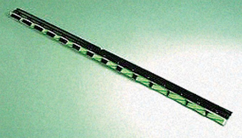

当重量、成本和易于组装性是使用一个光学元件的主要考虑因素时,塑料光学元件通常是最佳选择。G-S Plastic Optics公司目前正在为一家财富500强公司定制一种用于扫描仪中的反射光学元件(见图2)。“这个高精密元件实际上是一个阵列,该阵列由15个球形元件和15非球形元件组成,并沿着产品的长度分部。”G-S Plastic Optics公司新业务开发总监Will Beich表示,“每个光学元件的位置精度约为± 30μm,形状公差在3μm以内。为了减少扫描仪中的杂散光,要对光学元件镀上增强的铝膜。”
图2:为一种专用扫描仪定制的反射光学元件,由球形元件和非球形元件构成的阵列组成(有镀铝膜和未镀膜的)。Beich表示,之所以选择镀铝膜,是因为它能反射可见光,并且比银膜更环保耐用。“我们选择自己对产品镀膜,这样我们就能更充分地控制生产中的所有环节。在这种情况下,通过定制设计托盘以与我们的封装和镀膜设施协同工作,使整个制造过程进一步简化,从而提高了整体生产力。”Beich补充道。

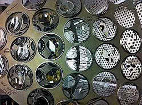

为了满足眼镜片的应用需求,Opticote公司对镜片的基材仔细分类,并通过适当的水性和溶剂型清洗步骤清洗。经过彻底干燥后,进行真空表面处理,之后是附着层和面向基材的屏障层(见图3)。接下来再镀防反射膜,随后是更多的屏障层,最后,用化学方法镀上一层不易被水沾湿的/憎油的顶层膜,以保持镀膜镜片的清洁。
图3:两个镜片的圆顶部分正准备装入真空镀膜室。塑料光学元件的另一个应用领域是飞行硬件。例如,在抬头显示器(HUD)应用中,元件的重量是一个重要的考虑因素。塑料光学元件是HUD应用的理想选择。像许多其他复杂的光学系统一样,在HUD中为了避免杂散发射引起的散射光,因此需要镀上防反射膜。虽然也可以镀上高反射的金属膜和多层氧化物增强膜,但是依然需要业界继续开发新技术,以支持塑料光学元件迈入更多的新兴应用领域。

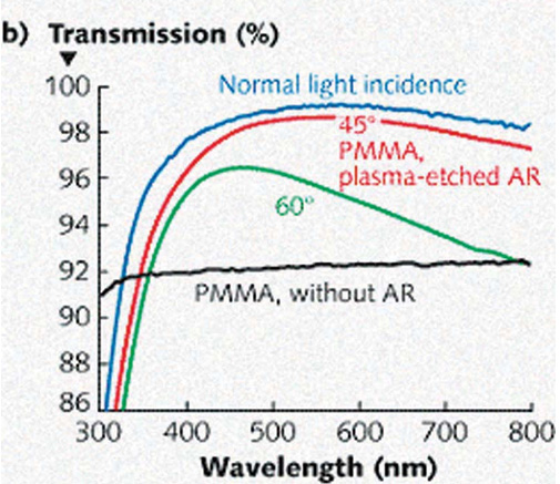

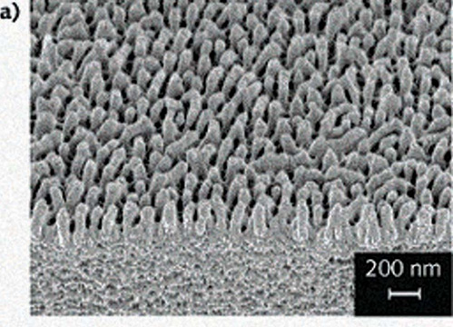

超越传统的镀膜目前,德国应用光学和精密工程弗劳恩霍夫研究所(Fraunhofer IOF)正在研究一些创新的等离子蚀刻过程,以期能直接在聚合物光学元件上建力防反射的纳米结构(见图4)。
图4:对聚合物材料如有机玻璃(PMMA)进行直接等离子体刻蚀,创建出亚微米级的表面结构(a),以此作为防反射膜(b)。
生物仿生研究发现,蛾虫的眼睛具有卓越的防反射弧性能,Fraunhofer IOF的研究人员一直努力在聚合物材料中制造亚微米级别的蛾眼结构,作为防反射膜。[1]在这项研究中,聚合物光学元件具有独特的优势:这些表面结构可以在聚合物光学元件内部或是在有机涂层材料(如三聚氰胺)中直接制造,而这些有机涂层材料既可用于玻璃光学元件,也可用于塑料光学元件。

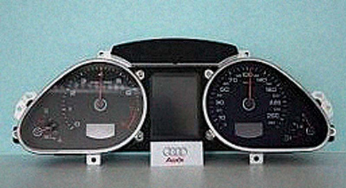

研究人员已经为有机玻璃(PMMA)、聚碳酸酯开发出了专门的镀膜过程。最近,Fraunhofer IOF已经为奥迪车制造了一种聚合物仪表盘窗口,其在外表面上通过等离子体离子辅助沉积(PIAD)方法沉积了坚硬的防反射膜(见图5)。虽然奥迪仪表盘窗口是一个展示样品,并没有投入生产,但是结果已经令人非常满意,它在降低车辆的重量方面具有较大的潜力。
图5:用有机玻璃为奥迪A6制造的仪表盘窗口,左图没有镀膜,右图镀有防反射膜。(作者:Gail Overton)
