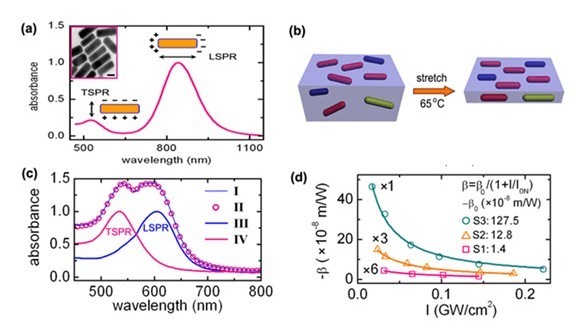

1. 金纳米棒的合成、定向排列和非线性光学各向异性实验研究。金纳米棒具有横向和纵向两个等离子体共振(SPR)吸收峰,如图1a所示。通常水溶液里面合成的金纳米棒指向随机分布,群体表现出各向同性SPR特性,丧失了单个金纳米棒所特有的偏振相关特性。为解决这些问题,他们采用了一种薄膜加热和拉伸方法(如图1b),成功将群体金纳米棒按照拉伸方向排列起来,使得宏观上线偏光能够有选择地同时激发所有金纳米棒的纵向或横向SPR(图1c)。进一步研究发现,群体金纳米棒的定向排列能够还原单个金纳米棒的偏振相关非线性特性,提高薄膜材料的非线性各向异向指数(提高~20倍)。同时,样品的非线性吸收系数被提高近1-2个数量级。相关实验结果发表在Applied Physics Letters 96, 260103(2010)上。
图1.(a)金纳米棒吸收光谱图。(b)薄膜拉伸方法示意图。(c)横向(II,IV)和纵向(I,III)偏振光激发下金纳米棒吸收谱图。(d)实验测得非线性吸收系数随激发功率关系及其拟合曲线。与原始样品S1相比,拉伸后的样品S2和S3的β0值(小信号非线性吸收系数)分别提高了9.1和91倍。

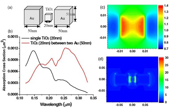

2. 金纳米颗粒对二氧化钛纳米颗粒近紫外光吸收和光催化功能的影响。TiO2纳米颗粒有良好的光催化功能,当波长低于400nm的紫外光照射到TiO2纳米颗粒上并被吸收时,激发出半导体材料中的电子-空穴对。电子和空穴分别发生氧化和还原反应,形成的原子基团使被催化分子分解,完成光催化的功能。因此,提高TiO2纳米颗粒对近紫外光的吸收截面是提升其光催化性能的一条重要途径。纯粹的TiO2纳米颗粒吸收截面非常小,而且光激发产生的电子与空穴复合率高,光催化效率低。在以往的研究中,加入金纳米颗粒可以提高电荷转移的效率,降低电子与空穴的复合率,从而提高其光催化性能,但是对提升TiO2颗粒的吸收截面研究相对较少。他们的计算发现,采用如图2a的几何结构,可以将TiO2纳米颗粒的最大吸收波长从150nm红移到260nm,更加接近通常的激发波长位置。当入射光照射到复合纳米颗粒上时,在两个金纳米颗粒的间隙处电磁场强度显著增强,为入射光的20多倍(图2c,d)。通过金纳米颗粒的近紫外波段捕光天线作用,TiO2颗粒感受到的紫外光强度远大于入射光的强度,其有效的吸收截面得到大幅度提高,改善了其催化性能。该理论结果发表在Optics Letters 35, 3402-3404(2010)上。
图2. (a)TiO2/Au复合纳米颗粒组模型(TiO2 20 nm,Au 50 nm);(b)单个TiO2颗粒(20 nm)吸收光谱和复合颗粒组中TiO2颗粒吸收光谱对比图。(c)(d)单纯的TiO2纳米颗粒和金/TiO2复合纳米颗粒在260nm入射光激发下产生的电磁场分布图。

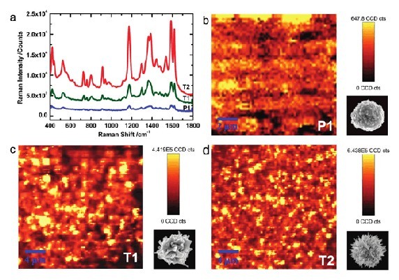

3. 海胆状金纳米颗粒及其阵列的可控合成及SERS应用。金属纳米颗粒的表面增强拉曼散射是实现单分子检测的有效途径之一。经过多年发展,提出了纳米颗粒的溶胶聚合体,纳米颗粒二聚体,针尖增强方案,以及具有尖锐边角的纳米颗粒等多种方案。然而,制备稳定、均匀、大面积且增强因子高的SERS检测基底,直至今天仍然是一个巨大的挑战。李志远等人和西安交通大学及德国卡尔斯鲁理工学院的方吉祥教授合作,通过深入探索和分析颗粒的生长机理,在原始颗粒的基础上,通过小颗粒的二次聚合,成功合成了海胆形状的金纳米颗粒,表面包含数百根尖刺,产生大量的局域电磁场增强“热点”,且其表面形态可以控制(如图3)。这些颗粒还可以自组装形成密堆排列的阵列,且具有重复性高,阵列面积大,均匀度高的优点。拉曼光谱测量结果表明,单个海胆状纳米颗粒的拉曼信号增强可达到7-8个数量级。当颗粒形成自组装阵列后,颗粒之间产生新的额外的“热点”,使得拉曼信号的强度得到2个数量级的提高(如图3)。相关研究成果发表在Nano Letters (vol. 10, pp. 5006)上。
图3. (a) 吸附在不同金颗粒表面的晶体紫分子的SERS谱;(b)(c)(d) 吸附在不同颗粒结构(P1, T1, T2)的CV分子在~1172 cm-1处拉曼峰的位置扫描图。
