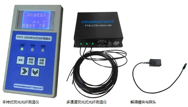

由于信息量测技术产品在全球信息化进程中发挥着不可或缺的关键作用,传感技术的进步成为当今新技术革命和信息社会的关键。美国早在80年代就声称世界已进入传感器时代,对美国国家长期安全和经济繁荣至关重要的22项技术中有6项与传感器信息处理技术直接相关。作为中国东邻的经济强国日本,亦对开发和利用传感器技术相当重视,已将其列为日本重点发展的6大核心技术之一。工信部下发的《信息产业科技发展“十一五”规划和2020年中长期规划纲要》中已明确指出:新型元器件技术开发将重点围绕敏感元件和传感器等展开。大力提升传感技术,对促进中国经济持续发展和增强军事实力的重要性,已经不言而喻。近期普罗迪推出的荧光光纤温度传感器技术,使温度传感器的抗电磁干扰性、绝缘性、可靠稳定性、耐腐蚀性、精度、寿命、尺寸等方面,都获得了重大突破。使得长期以来困扰相关行业在高电压、电磁干扰和化学腐蚀等特殊工业环境下的温度监测、监控技术难题迎刃而解,上述特殊工业环境下的过程控制、安全监控、提高能源效率和设备使用生产效率,提供了全新的理念和技术手段。

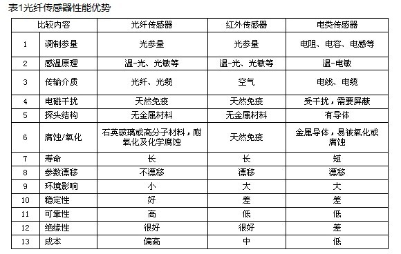

荧光式光纤温度传感器属光纤类传感器,与电类、红外温度传感器相比,具有光纤类传感器的普遍优点(见表1)。

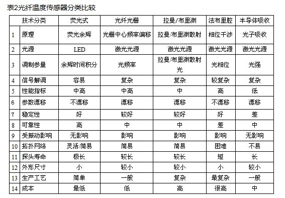

在光纤温度传感器阵营,由于采用的技术路线不同,在解决上述特殊工业环境下的安全测温难题时,荧光式、光纤光栅、拉曼/布里渊、法布里腔和半导体光纤温度传感器在应用领域、信号解调、性能指标、参数漂移、稳定可靠性、探头结构和寿命、外形尺寸、生产工艺和成本方面,又表现出了很多的差异性。与其它技术路线比较,荧光式光纤温度传感器力拔头筹,测量范围可达 -270 ~- 400℃精度可达±0.05℃表现出了极好的长期稳定性和可靠性,显示出了综合优势(见表2)。
依傍上述卓越的性能优点,荧光式光纤温度传感器可广泛应用于高压电气设备监控(如发电机、变压器、开关柜、互感器等)、工业微波(如食品加工、硫化工艺、微波消解/萃取仪、消毒/干燥设备等)、磁医疗设备(如核磁设备、肿瘤热疗仪等)、石油化工/煤炭等防爆工业环境、航空/舰船/高端科研等具有高电压、电磁干扰环境,以及高可靠、高稳定性、高精度的特殊温度监测和监控领域。
普罗迪公司以专一研究、跟踪光纤传感技术发展为己任。自2006年起,其光纤温度传感器已开始进入国内科研、工业微波、生命科学和高压电气等领域,行业应用经验迄今超过五年,积累了先科医疗、沈阳航空发动机研究所、中国核物理工程研究院、东方电气、特变电工、广州东芝、青岛迈可威微波、西安交大、上海新仪、北京瑞利、中国建筑科学研究院、林业部林科院、农业部农机研究院等数十家行业客户,获得了很高的市场认知度和美誉度。
