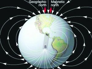

而在计算中,有一个因素需要考虑,就是方向,而方向用什么测呢?罗盘!利用磁罗盘测出的方向叫磁方向,这种方向的北方叫磁北。地极的北方叫真北,真北方向叫真方向。真方向与磁方向之间偏差的角度叫做磁差。
另外,飞机上的铁制零件和磁场也会影响磁罗盘发生指向偏差,这个偏差叫做罗差。罗差在飞机出厂前会由制造厂家测量好,驾驶员在飞机上使用罗盘时得到的读数要加上罗差才能得到磁方向,再加上磁差就得到真方向。
航空地图上标有各地的磁差,因为地球是圆形,磁场的分布在各地也不同。在中低纬度地区,磁方向与真方向之间的偏差还不大,但到了离极地很近的高纬度地区,磁差就变得很大了。所以一般在南北纬60度以上的地区飞行,磁方向就不能使用了。

地球磁场在发生什么样的变化
地球磁场每时每刻都在变化,磁极已经发生过多次颠倒
地球的磁极是怎么产生的?它是否正在发生变化?
中科院地质与地球物理研究所研究地磁场与地球内部过程的邓成龙博士告诉记者,地球磁场其实每时每刻都在发生变化,而且是不规律地运动。所以它与地球 南北极形成的夹角也是一直在变化的,如果放在一天或一年,它的变化可能不大,但如果放在几千年甚至几千万年的过程中来看,它甚至发生了多次磁极颠倒。
南京地质古生物研究所现代古生物学与地层学国家重点实验室主任沈树忠教授说,在地球的一些矿物中,记录了地球磁极存在颠倒的过程,这些矿物中的磁极 与我们现在的地球磁场不同,科学家可以通过分析把这些变化都还原出来,但因为时间相隔太远,都以万年为计算单位,不能得到精确的年份,所以无法得出其中的 规律性,也无法推出地磁倒转会给地球和地球上的生物带来什么变化。
地球为啥会产生磁场,现在还没争出结果来
关于地球磁场形成的原因,现在还只是停留在假说阶段。
开始有的人认为地球本身就是一个如磁铁一样的大磁体,所以产生了磁场。但是铁磁物质在温度升高到760℃以后,就会丧失磁性。而地心的温度高达五六千摄氏度,熔融的铁、镍物质早就失去了磁性,因而不可能构成地球大磁体。
接着又有人认为是由于地球的环形电流产生地球磁场。因为地心温度很高,铁镍等物质呈现熔融状态,随着地球的自转,带动着这些铁镍物质也一起旋转起来,使物质内部的电子或带电微粒形成了定向运动。这样形成的环形电流,就像通电的螺旋管一样,产生了地磁场。
但是这种理论又无法解释地球磁场在历史上的几次倒转。
接着又出现了各式各样的地磁假说,比如:旋转电荷假说、漂移电流假说、热电效应假说、霍耳效应假说等等,但一直没有定论。
