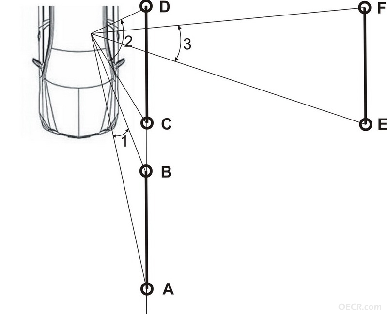

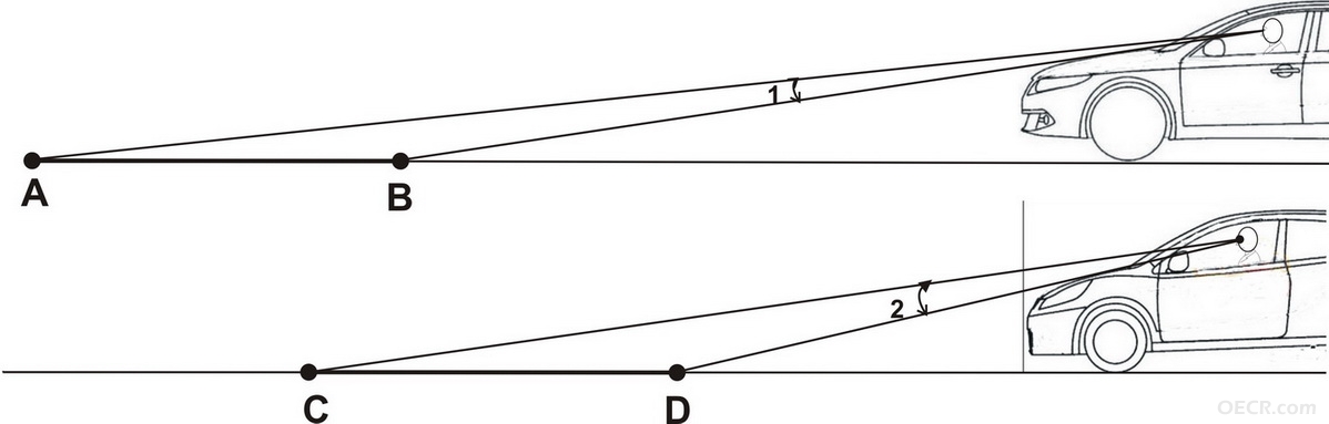

    1、视角的不同。人判断物体运动速度快慢的主要参数是角速度,不是线速度。相同线速度的物体,如果越近,角速度就越大,越远角速度就越小(线速度就如同等腰三角形的底边,距离就是三角形的高,顶点与底边的夹角就是角速度。显然如果底边长度相同,高度不同,顶角的大小就完全不同)。比如坐飞机,速度很快,但是看地面上景物移动很慢,就是因为距离太远,角速度很小的缘故。不同的车,由于车头长度、玻璃斜度、座位高度等均有不同,所以视角就会不同,能看到的最近景物不同,角速度就会不同,感觉速度就不同。这是主要原因。如高档车引擎部分长、玻璃斜度大、驾驶员坐姿低等,这样视线就越平,角速度就越小,感觉速度越慢。
