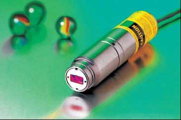

StockerYale Canada公司Lasiris™ 系列NFL激光器在特定的工作距离(70mm)可以发射线宽13 um的极细激光线,主要应用于对精确度和准确性要求非常高的场合。该激光器在医药以及半导体等领域有着非常广泛的应用,例如锡膏检测,微电子检测, 生物计量,药片检测,高分辨率的三维轮廓扫描,以及其它机器视觉应用。

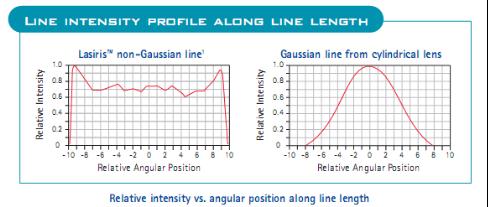

Lasiris™ NFL激光器使用特殊的光束整形技术,可使光强度沿激光线呈“非高斯”的均匀分布。各种标准的和定制的型号,且均具有杰出的机械稳定性,静电保护,以及完备的激光二极管驱动保护。
单点激光器也还可发出快慢轴之比为3:1的椭圆形光斑。

光强分布              激光线为非高斯均匀分布,
                         激光点为高斯分布
