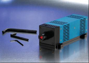

Lasiris TM系列PowerLine结构光源激光器主要是应工业机器视觉和一些特殊应用的要求开发的一款小型封装的大功率半导体激光器,其功率和体积均介于经典的SNF和Magnum2之间,带有热电冷却装置,具有杰出的输出功率,波长和定点稳定性。严格按照CDRH和IEC标准进行安全等级划分。

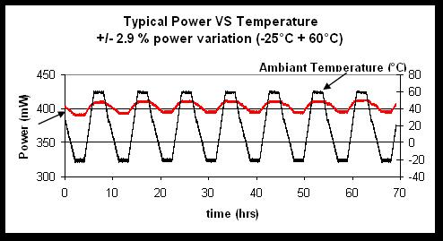

工作温度          大多数型号为-20°C到+55°C,在整个工作温度内功率的输出稳定性如图所示

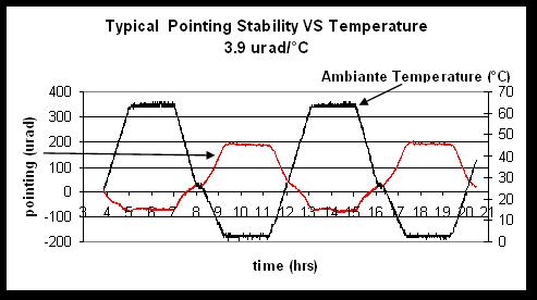

定点稳定性        5°C,如下图所示
