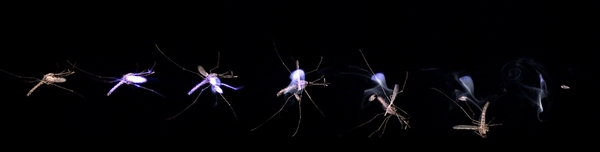

微软的前首席技术官Nathan Myhrvold是个有趣的人。他建立了微软研发中心、跑遍世界去挖恐龙化石、摄影,以及借助一篇关于企鹅排便的论文来研究企鹅泄殖腔的物理特性——看起来简直像是《生活大爆炸》里那类极客的真人版。这位极客在今年演示的一种新灭蚊工具不仅获得了盖茨基金会的赞助,还入选了《时代》周刊今年的五十大最佳发明榜单。这种新工具一把微型激光炮,全自动击发,三十米范围内百发百中,而且只会消灭雌蚊子——并非性别歧视,而是因为雄蚊子是纯素食主义者。

早在上世纪八十年代,曾经参与设计“星球大战”计划的物理学家Lowell Wood就曾经提出过用激光灭蚊的想法,不过当时并没有人打算将其付诸实施。在二十年之后的2008年,他和来自劳伦斯·利弗莫尔国家实验室的物理学家 Jordin Kare,以及Nathan及其他几位研发人员终于有机会实践这个主意,最终开发出了这种小型激光炮的原型,它能够在一秒钟之内消灭数十只蚊子,而不会伤及其他生物。
这种“自动防御装置”的基本构成并不十分复杂,所有硬件基本上都可以在市场上买到。开发者们甚至还在一本手工杂志《Make》上发表了一篇文章,教人们自己在家里做一个灭蚊激光炮。“你可以在ebay上买到部件。”他们说。
所需的部件包括几个红外发光二极管、数码相机的CCD(电荷耦合器件)传感器、光驱或者蓝光DVD播放机里的激光器、一些透镜、拥有一定程度计算能力的硬件和软件,以及一些用于路标和隔离带的逆反射材料——这种材料能够把光线沿着入射方向反射回去。把它们组装在一起,就能造出一部微型蚊子防御系统了。
在这个系统中,灭蚊过程可以分成探测、识别、验证和消灭四个阶段。首先,红外线发光二极管会射出红外线,照射到对面的逆反射条再反射回来,形成一个光回路,被CCD接收。如果有任何物体遮挡住反射光线,CCD就会捕捉到物体的影子,交由计算机进行图像分析,整个过程的原理与一些银行或博物馆的安全系统很像。接下来,如果初步判断“入侵者”可能是蚊子的话,一束不具杀伤性的激光将会射向这个飞行物,来判断它的体型、振翅频率,以进一步识别它的种类。这个过程能够分辨蚊子和其他飞虫,甚至能辨别蚊子的性别——因为和雄蚊子相比,雌蚊子的振翅频率更低一些。然后,如果确认是需要消灭的雌蚊子,激光炮将会再发出一束无害激光,确保激光头和蚊子之间没有其他障碍物。最后,杀伤性激光射出,一道轻烟之后,蚊子被击落。它们将会因为高温而死去,或者因为翅膀被烧焦而丧失飞行能力。
激光武器不像高射炮那样需要测距之后再发射,而和光速比起来,飞行中的蚊子就像悬在空中的雕像一样稳定,不会打偏。而且,杀灭蚊子这样的小昆虫并不需要太高的能量,也就避免了误伤其他动物或者人的可能。最重要的,是它对环境完全不会产生危害。

最后杀死蚊子的是405nm激光?看起来似乎是紫色的。
有一个实际的问题,如果蚊子跟人眼在一条直线上怎么办?

这种是半导体激光,405纳米的。有这种管子,是1W的。要是能量集中的话,很快会烧毁蚊子的翅膀。

根据蚊子飞行时翅膀产生振动的频率来判断的。一般雄蚊,不大在居室里活动,来这里的大部分是雌蚊。
