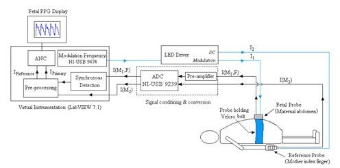

  用腰带将胎儿探针(主信号)和孕妇腹部连接,使IR-LED与光电探测器保持 4 cm的距离。将参考探针和母亲的食指连接。由于所选的 IR-LED只能发射68 mW的最大功率,因此设定OFHR系统的工作光学功率小于国际非电离辐射防护委员会(ICNIRP) 规定的87 mW。为了调制IR-LED,使用软件子程序产生725 Hz的调制信号,经由NI 9474计数器端连至LED驱动(图1)。在图1中,孕妇腹部的扩散反射光由低噪声光电探测器测量,并将其表示为I (M1, F)的形式,其中M1和F分别表示母亲腹部和胎儿对信号的影响。
图1:OFHR系统框图中的硬件模块由LabVIEW程序实现
  低噪(6 nV/Hz1/2)跨阻放大器将电流转换成电压。参考探针(连接于母亲的食指)由IR-LED和一个内置前置放大器的固态光电二极管组成。来自该探针的信号表示为I (M2);M2代表母亲对信号的影响。该通道无需同步检测,因为食指的光电血管容积图具有高信噪比(SNR)。

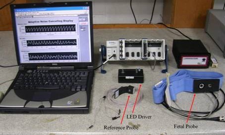

  图2a显示了OFHR系统的 实验室原型和图形化用户界面,并给出了孕妇食指PPG(上)、腹部PPG(中)、以及胎儿的估计PPG(下)。
图2a:OFHR样机

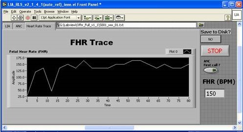

图2b显示了三个可选的显示,包括数字同步或锁相放大器(LIA)、自适应噪声消除器(ANC)、及心律轨迹。前两个显示可用于辅助开发,第三个显示用于表明胎心率相对时间的值。用户可在线观察数据或将其保存用于进一步分析。
图2b:OFHR系统的图形化用户界面
