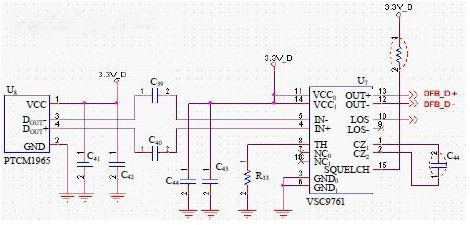

接收模块主要用于接收1310nm 波长的光信号,并将其可靠而又高效地转换为发射模块所需要的差分电压信号。
光电探测器PTCM965 是一个同轴型高速铟镓砷化合物(InGaAs)Pin/Tie 组件,用于将接收到的1310nm 波长光信号转换成差分电压信号并从DOUT+、DOUT-两个引脚输出。
Vitesse公司的VSC7961芯片是一个高速限幅放大器,具有对最高达3.125Gb/s的SONET/SDH和光通道器件进行信号损耗侦测、输出偏移修正、输出静噪、低供电电流和快速的上升/下降时间等特点。VSC7961的输入电压为5mV~1200mV,其输出(PECL)上升/下降时间为 90ps~120ps。
图1 接收模块的电路设计
如图1 所示,光通过PTCM965 转换为电压信号输入到VSC7961 的正反相两个输入端,然后经过VSC7961 处理变为发射模块所需要的电压信号。在VSC7961 的TH 引脚上接上阻值为2K 的电阻R33,使VCS7961 的电压限幅值设置为10mV,当过限时,将改变其LOS,LOS-引脚的状态。依据厂家对SONET 的推荐值,在CZ1、CZ2 之间连接一个0.1μF 的电容,使内部的低频滤波器工作频率保证能对输入偏移值的修正。

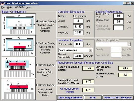

TEC 的选择与温控电路的设计必须要以热流量为基础。热流量可以通过melcor 公司的一个专用软件AZTEC 方便地计算出来。参数设置如图2 所示,计算得到的热功率为6.76W。热功率与绝缘材料和厚度也很有关系。我们用的电压为5V,所以TEC 上的压降在3~4V 左右。考虑到贴片器件的承受能力,电流控制在2~4A。最后选择melcor 公司的DT3-4。

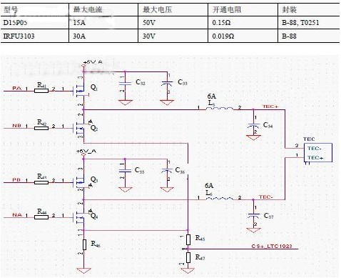

温控采用了linear 公司的LTC1923EGN 芯片。该芯片是一个脉宽调制器,特地为TEC器件单双向的驱动电路研制,其典型的温度设定精度可以达到0.1°C。LTC1923 采用开关方式通过控制图3 所示的H 型桥电路来控制TEC 的制冷与制热。当PA 和NA 开通的时候,PB和NB 关闭,电流正向流过TEC;反之,反向流过TEC。R75 为取样电阻,取样得到的差分电压反馈给LTC1923。
如果TEC 的压降为3.5~4V,电流为3.5~4A,则电流回路上其他器件的压降总和为1~1.5V,电阻为0.25~0.4Ω。所以场效应对管的电阻和应该在 0.15~0.3Ω 之间。所选择的D15P05(P 管)和FRU3103(N 管,可以与R3303 互换)的参数如下:
图3 H 型桥电路
R44 和R45 的作用是分压,因为1923 芯片CS+、CS-的电压降最大为0.15V,也就是允许TEC 的电流为1.5A,超出将被限流。经过分压,则允许的电流可提高到3.75A。

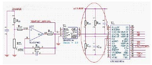

图4 中画了圆弧的区域是温差信号输入的反馈网络。SDSYNOB 引脚必须接高电平,否则芯片将不工作。图4 左上方的电路用来探测热敏电阻RT1 阻值随温度的变化,并转化为INA155UA 的电压输入值,用于反映温度的变化。考虑到ADC 的误差,传感精度要做到0.1%,电压的波动必须做到0.01%。一般的稳压器件已经无能为力了。采用可以补偿电压的漂移,得到的数值只与热敏电阻的阻值和R28 的温度漂移有关。如果采用0.01%精度的热稳定电阻就可以消除温度漂移的影响。

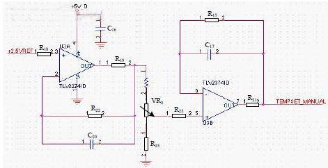

另一方面,通过图5 所示得预设定电压电路,将预设定电压与目标温度一一对应,通过调节可变电阻VR2 来改变温度设定值。其作为INA155UA 的基准比较电压成为INA155UA的另一电压输入值。INA155UA 是一个放大器,通过悬空其RG1,RG2 脚,使其工作在10 倍的增益。当被测温度与设定温度不一致时,INA155UA 的2 个输入引脚电压值,其输出信号将输入到LTC1923 的误差信号放大器输入脚。

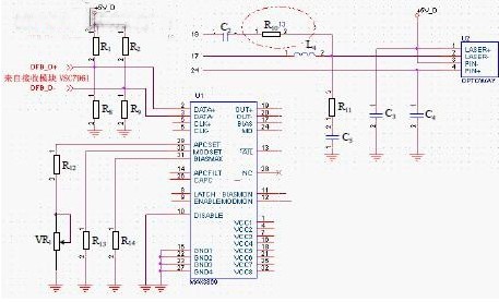

发射模块包括DFB 激光器和激光器驱动电路。驱动激光器采用maxim 公司的MAX3869芯片,驱动电路按照MAX 公司的推荐电路设计。如图6 所示,调试时,主要调节如下几个电阻:
VR1 用来设定输出平均功率;R13 用来设定最大调制电流;R14 用来设定最大偏置电流;R10 和激光器的电阻之和为25Ω 的时候,电路的性能最佳;R11 和C5 用来吸收反射回来的电流,可以改变这两个元件的值使激光器输出性能最佳;输入信号采用直流耦合的方式, R1、R2、R8、R9 构成耦合匹配网络。
