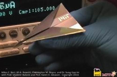

美国麻省理工学院的研究人员成功地示范了如何在卫生纸、塑料纸等柔软物质表面上打印太阳能电池。虽然卫生纸不太可能用于太阳能电池应用,但这项实验侧面地说明该技术能够在较广泛的材料表面进行廉价太阳能电池打印。国麻省理工学院化学工程师凯伦-格利森(Karen Gleason)和研究生迈尔斯-巴尔(Miles Barr)带 领一支研究小组完成该项研究,他们证实该技术可以在多种柔软材料表面打印太阳能电池。

迈尔斯折叠了一个纸飞机,并在其表面打印了太阳能电池,测试显示它仍可产生电流。研究人员强调称,纸并不具有较好的光电性能,这是由于它们不透明。然而通过 在纸上打印太阳能电池,显示出这种技术的广泛应用性,且具有廉价性、适应更广泛的用途。该技术还可用于一些新颖的应用,诸如:在织物和其它柔软物体表面上 打印电极。

为进一步显示该技术的坚固性,迈尔斯·巴将一张印制好的太阳能电池纸折成了纸飞机,即使这样,纸飞机也还能产生电流。
