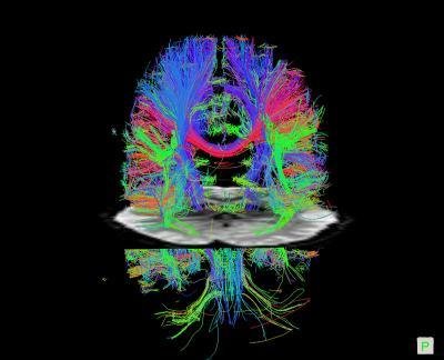

大脑3D扫描图

范伯格和几位资深的科学家将这些技术合理结合起来,使成像速度大幅度提高,在相同图像分辨率下,远远快于单独使用一种技术。在400毫秒内完成脑扫描使功能核磁共振成像技术接近脑电图描记器,从而可用来捕捉大脑中非常迅速的活动情况。这一技术对研究人类大脑自发性活动有着深远的意义。
