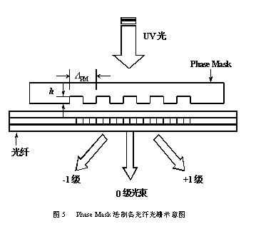

相位掩模板(PM:Phase Mask)其实质就是一个在石英衬底上制作的位相光栅,可以通过对入射光的位相调制,衰减或消除零级衍射,并提高某一衍射级次的衍射效率。用相位掩模板制作光纤光栅的原理就是,用UV光照射相位掩模板,然后利用衍射光束之间的干涉,在掩模板后面形成周期的光强分布,从而在光纤的纤芯引起周期性的折射率调制。如图所示。
