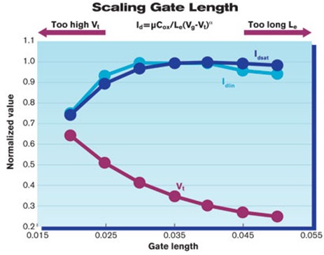

图1. 随着阈值电压的提高及栅长微缩速度的放缓,驱动电流逐步降低。(来源:英特尔,2009 IEDM)
由于在上个或上两个节点里,栅长(Lg)实际上是等比例放大(图1)1的,因此不论新的器件结构是什么样的,必定会在某个节点发生根本性转变。为了避免短沟效应(SCE),在沟道中需要掺杂更多的磷和硼,但这也导致了阈值电压的升高和晶体管速度的降低。随机掺杂波动(RDF),也就是沟道内掺杂的数目随掺杂晕圈(halo)的变化而变化,会对Vt有很大影响,这又降低器件的性能及总的成品率。

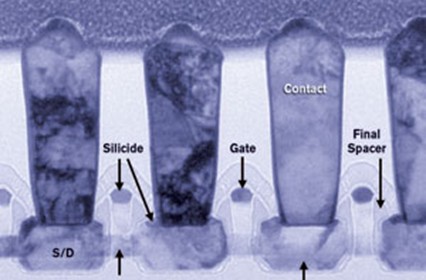

ETSOI技术采用了多项工艺创新,包括在源/漏极和延伸区进行原位掺杂的外延(免注入)沉积,以及抬升的多面源/漏极架构(图3),IBM Albany研发中心22 nm器件集成团队的领导工程师Kangguo Cheng这样介绍。
图3. 极薄SOI技术需要薄硅层和很低的厚度波动。(来源:IBM)
ETSOI需要极薄的体硅,在22 nm技术代,SOI晶圆上关键硅层的厚度是6.3 nm,而15 nm器件则更薄,约5 nm。Doris介绍说,IBM采用的大部分300 mm SOI晶圆都来自于Soitec(法国Bernin),其硅层的厚度波动仅为±5 Å,不过目前来自Soitec的晶圆数量还受到限制。
由于ETSOI上的薄硅层可能会发生重结晶,因此工艺必须加倍小心。“硅层是如此之薄,”Cheng解释说,“如果破坏了顶层的硅,那么根本没有修复的余地。”这样,为了避免材料损伤,采用了原位掺杂而非注入工艺。3“我们采用原位掺杂,这是一项无损的工艺。我们形成间隔层,并需要原位掺杂的同时保护好S/D的外延生长层。之后,我们加热晶圆,掺杂杂质可以从S/D扩散到沟道。”尖峰退火不会破坏硅的结构,他这样介绍。
尽管ETSOI团队想在22 nm节点实施该结构(“所有的鸭子都排好了,”Doris这样形容),但习惯的力量可能使IBM在15 nm节点之前仍坚持部分耗尽SOI。
GlobalFoundries在Fishkill技术开发团队的主管Pellerin介绍说,从垂直方向的起伏上看,FD-SOI与PD-SOI很类似。“我们只需要处理非常薄的衬底。可以沿用一些我们已有的经验,这对沟道特性来说很有好处。”但仍有比较严重的串联电阻问题,并且需要将源极和漏极连接到沟道上。已经考虑了抬升S/D和一些其他方法。“目前的一个挑战是:如何降低器件的寄生电阻?”Pellerin这样介绍。

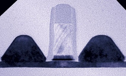

IBM在2009年将其用于finFET研究的晶圆数目增加了一倍(图4),并且在finFET上的努力正在得到“非常漂亮的结果,”Doris这样介绍。“每一种方案都有优点和缺点。”平面结构“由于保持了人们习惯的设计风格因而备受欢迎。”例如平面晶体管的沟道宽度可以变化,但采用了finFET,“你必须把器件加起来使用。设计时不存在随意的宽度,因此你只能将其量化并增加指型沟道的数目。”
Doris补充说,“我相信工业界的大部分人都会同意finFET工艺非常困难的看法。即便可以克服侧壁图形转移的问题,但光刻仍是一项巨大的挑战。”
栅极刻蚀是另一个挑战。在指型结构附近栅极会卷曲,使得栅极轮廓的表征非常困难。对那些可接受的晶体管性能来说,“栅极需要尽量直,”Doris这样介绍。在平面结构中,栅极在一个平面上,但“在finFET中,栅极在整个晶圆的表面与沟道高低交错。这带来一些根本性的问题,需要找到集成所有工艺完成整个器件的方法,”Doris介绍说。

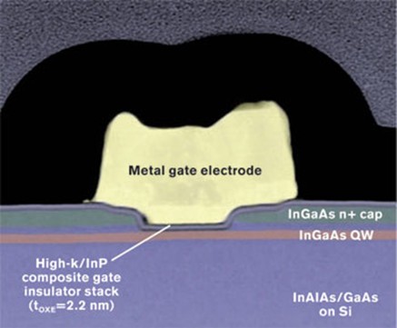

英特尔技术和制造集团(俄勒冈州,Hillsboro)负责晶体管研究和纳米技术的Robert Chau介绍,英特尔已经开发了III-V n-沟道器件(图5),具有“非常非常高的迁移率,在有效速度和漏极电流上有显著提高。然而如何将器件进行微缩还是个未解之题。” 6
