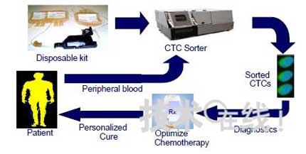

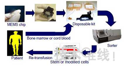

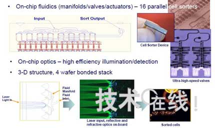

笔者对IMT以MEMS技术治疗癌症等疾病的应用很感兴趣。据Trautman介绍,对于细胞治疗(见图1),通过将MEMS芯片嵌入到一次性流体通路、无菌的闭合循环内,可以治疗癌症、自我免疫、慢性心脏病、肢体缺血、新陈代谢紊乱等疾病。具体指标为,25000次循环/秒/通道,2x108个细胞/小时。

在癌症的诊断和治疗方面,利用MEMS技术可以对血样中的罕见细胞分类,保留生育能力;优化及个性化的药物治疗;对血样进行连续、精确的监测(见图2)。用MEMS技术治疗癌症的多样(Heterogeneous)集成原理如图3所示。IMT正在将此技术商业化。
图2 用MEMS技术诊断与治疗癌症
图3 用MEMS技术治疗癌症的多样(Heterogeneous)集成原理
