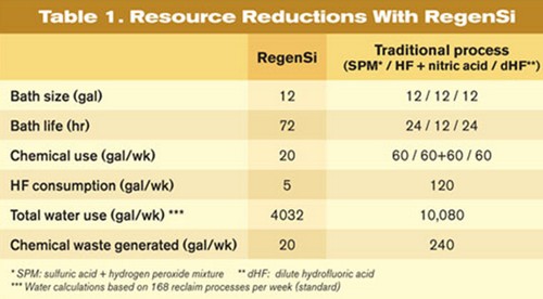

用于测试晶圆的清洗液即是借助此绿色化学概念设计的工艺效率改进方案。由于300毫米硅生产晶圆(成品质量)的成本高,制造厂使用测试晶圆进行替代用以优化和监控市场过程。使用廉价的测试晶圆而不是生产晶圆进行系统的调整。不过“廉价”是相对而言。一座大型制造厂每月在测试晶圆上的花费可能达到200万美元,因此工厂运营者非常希望尽可能频繁重复使用并延长使用寿命。

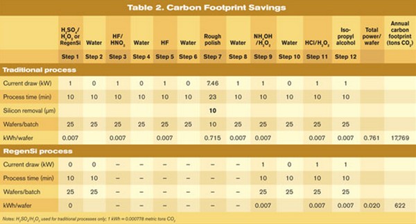

常规的回收测试晶圆方法有三步:用化学方法脱除表面上的残膜,机械抛光去除损坏和杂质,然后进行清洗以除去缺陷。平均每批25个测试晶圆需要72加仑化学剂和62加仑冲洗水。而且,一块晶圆不能无限次地进行脱除-抛光-清洗流程。每次机械抛光都会减小基片厚度,直至最终因太薄而不得不丢弃。
ATMI公司研发出一步法,延长了测试晶圆的使用寿命——使用化学清洗剂,显著减少了回收过程中的资源用量和能源消耗,降低了相关成本。此回收过程的消耗比传统的三步法低85%左右,碳排放量降低到大约1/28(表)。另外每批次的冲洗水消耗也减少了60%左右——相当于每座制造厂每天节省20吨水以上。
新工艺只消耗了传统方法十分之一的化学品用量。无需溶剂,依靠更安全的添加剂和反应条件,并在使用后降解。在达到确保测试晶圆更长寿命(4-10倍的使用周期)的功能目标的同时,亦成功地帮助减少工厂水用量和碳排放,并提高了成本效益。

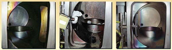

在离子注入领域,另一个提议——使经济、环境成果和操作改良目标相辅相成是其重点。在正常使用中,副产物和杂质会在注入机内聚集,造成离子束不稳定和其它问题。形成的废物可能有毒或易燃,必须完全清理掉并妥善处理。执行此类工作的人员会有持续的安全风险。维护工作耗时而又必须进行,从而造成许多停机时间,降低了生产力。
替代方案是设计一种化学剂,将固体废物转化为气体,使去除工作安全而轻松。该化学剂以蒸汽形式直接喷入注入机,对注入机进行化学清洗,提高功效。与此同时还减少了手揉搓的频率甚至不用手揉搓,减少皮肤接触,而且,从注入机出来的有毒固体废物也大为减少(图),明显提高了设备的环境指数。
有毒废物形成的紫色、棕色和粉红色物质(左)聚集在离子注入机的离子源箱中。 不平滑的污染表面(中)也是有毒物沉积的结果。传统上,制造厂工人必须定期清洁注入机,手动擦除这些沉积物。使用蒸汽喷射化学清洗剂定期处理注入机(右),沉积转化为气体,清理工作更加安全,显著减少了人员和有毒副产物的接触。
有些制造厂报告说,此工艺使注入机的预防性维护工作频率降低了50%。其他制造厂提到消除了非预期停机——这归功于数个原因,包括延长离子源寿命、减少种类设置时间、消除意外过失、减少有毒废物以及减少清洁时间等。因此,制造厂在离子源耗材成本方面可以获得实际的节省,并且在争取更大生产力的相关环节上得以节省。已有文献记录,每个注入机每年可节省多达5万美元,一个常规制造厂每年节省约100万美元。
