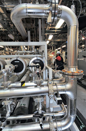

图1. 在俄勒冈州英特尔公司的Ronler Acres园区里,人们正在进行冷却水能耗的优化工作。

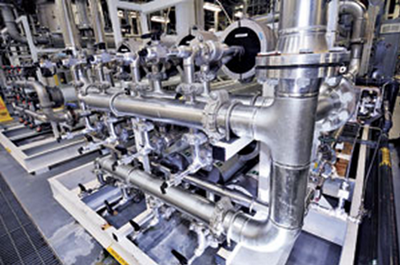

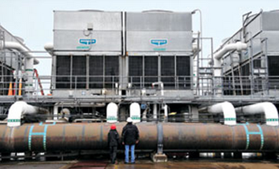

成功的要素在于狠抓整个晶圆厂场所的资金和基础工作。员工对自己的创新进行设想、证实和实施,然后作为正式的工艺展开应用到其它制造场所。比方说,在俄勒冈州人们正在进行冷却水能耗的优化工作。在新墨西哥州,从初始的“汽化器”技术向可控地燃料注入技术转变,对大型热水锅炉进行改良,节省了40%的操作能耗。在亚利桑那州,改良工程减少了吸附式干燥机的清洗次数,使得提供等量压缩空气给半导体制造厂的动力成本降低了30%。此外,所有晶圆厂都很注重将用电量降至最低以符合冷却水的规格,这需要对空气流速编排、输出温度规格、冷却塔复位温度和冷却水温度季节变化进行改良(图2)。
图2. 所有晶圆厂都很注重将用电量降至最低以符合冷却水的规格。图中是Ronler Acres园区CUB1旁边的冷却塔。

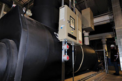

图3. 在新墨西哥州,英特尔公司员工利用现有热回收制冷机至热给水的热量,显著提高了中心工厂的能效。图中是Ronler Acres园区CUB1中的热回收歧管。
在新墨西哥州,英特尔公司员工利用现有热回收制冷机至热给水的热量,显著提高了中心工厂的能效(图3)。设备工程师们利用设备位于中心地区的优势研发出一套计划,可解决如下问题:
