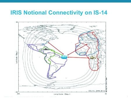

与 俄罗斯正在计划构建太空互联网的进程相比,美国的步伐似乎更快一些。美国思科公司12月初公布了最新太空互联网路由器试验结果。在该试验中,地面人员成功 对一颗在轨商业卫星上的互联网协议路由器进行了首次软件升级。此外,思科公司在没有利用任何地面基础设施路由器的情况下,完成了首次网络电话通话。
太 空互联网路由器是美国思科变革卫星网络计划的一部分。这个计划包括思科18400太空路由器、一个用于卫星和相关航天器的耐辐射网络电话路由器。2010 年10月,思科公司成功演示验证了太空互联网路由器多项服务,比如可将信息在一次传送中同时发给一组目标计算机的多点传送服务。首台太空路由器随 Intelsat的IS-14商用卫星一起,于去年11月23日发射升空。

今 年上半年,全球知名的网络硬件提供商思科宣布,太空互联网路由(IRIS)计划首台安装在卫星上的IP(互联网协议)路由器已经成功进行了在轨测试,标志 着互联网路由终于走出了地球,走向了太空。然而,这项高科技诞生发展后,对大众的生活又会产生什么改变呢?它对人类社会的发展又会起到哪些推动作用?
