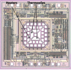

通常,大多数基于MEMS的系统方案都对MEMS芯片提供相应的电路补偿、控制和信号处理单元。因此,一个MEMS芯片和定制ASIC芯片可以被集成在同一个封装内。同样,电路也可以是集成了MEMS器件的单芯片、单封装(见图2)。
图2  单芯片恒温加速度计

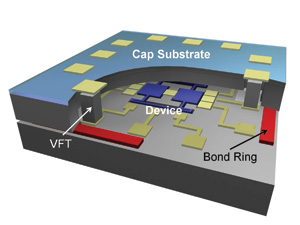

MEMS器件有时也采用晶圆级封装,并用保护帽把MEMS密封起来,实现与外部环境的隔离或在下次封装前对MEMS器件提供移动保护。这项技术常常用于惯性芯片的封装,如陀螺仪和加速度计。
这样的封装步骤是在MEMS流片过程中实现的,需要在洁净环境中按照晶圆处理流程操作。相比而言,集成电路的大部分封装都是在晶圆被切割完成后的芯片级完成的,对封装过程的环境洁净程度没有特别高的要求。

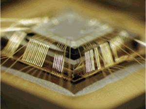

MEMS芯片设计者更愿意使用成本非常低廉的标准封装形式,因此采用塑料封装或与集成电路兼容的封装,这可以利用集成电路工业领域的成本优势。使用标准封装也降低了设计和测试时间,封装本身的成本也非常低。一个通行的准则是,如果MEMS器件可以安装在PCB板上,它就有可能采用标准集成电路封装形式(见图3)。
图3 微型光机械系统(MOEMS)交换器件的管芯被4条光纤和连接线连接,并封装在工业标准的Covar金属封装内

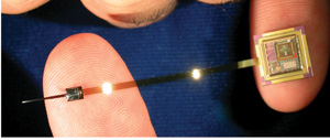

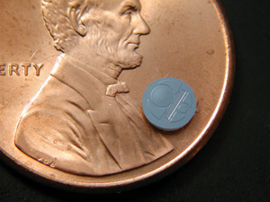

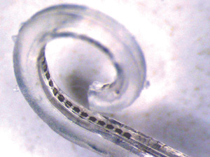

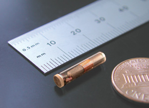

MEMS器件封装的挑战是未来所大量应用的两个领域:医疗电子和汽车电子。在这两类应用中,被测量的介质对于MEMS器件来说是非常严酷的。在汽车电子领域,需要测量内燃机机油、燃油、冷却液热辐射、尾气排放等的压力或化学成分。这两个领域对器件都要求具有高可靠性和极端坚固的特点。所以,长寿命(特别是医用可植入设备)、小尺寸(见图4)、生物材料兼容性(见图5)是在选择封装设计、材料和接口时所面临的最大问题。
图4 无线、无须电池的植入型心脏血流压力波形监视设备
传统ME图5 高密度耳蜗植入系统使用一个石英硅帕拉胶封装工艺,它可以提供良好的生物兼容性、灵活性和长期使用的稳固性

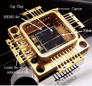

早期MEMS器件封装形式采用SOC(System-on-Chip:片上系统)技术、以CMOS工艺组装一个或多个MEMS器件,包括模拟和数字工艺。MEMS产品也可以采用SIP(System-in-Package:封装内系统)技术在前面讨论的封装中集成两个或多个芯片。搭接线(wire-bonding)用于连接封装内的芯片,包括MEMS芯片。现今,这种技术正被集成电路生产领域中的倒装芯片封装技术所替代(见图6)。
图6 在电信光交换器件(底层管芯)和CMOS控制电路(顶层管芯)的堆叠连接
