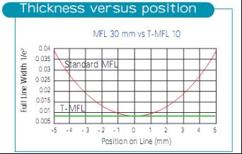

Lasiris TM T-MFL系列远心微距激光器,在经典的SNF系列激光器的基础上进行改进,能够发出线长较长,且线宽更细更均匀的激光线,在特定的工作距离,1/e^2处的线宽最小可达9.0微米。该激光器是专门为那些对精确度和准确性要求非常高的应用而设计的,诸如锡膏检测,微电子检测,太阳能电池检测,高分辨率的三维轮廓扫描,以及其它的机器视觉系统。

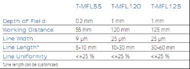

T-MFL根据出厂设置只能在特定的工作距离聚焦。下表给出了一个波长660nm的T-MFL激光器的典型线宽和景深。
T-MFL激光器最大的特点就是沿着线长的方向整条线的线宽保持为一个常数。
三、光学参数
二极管功率    100mw可选
波长          660nm可选
强度分布      激光线为非高斯的均匀分布,1/e^2处最小线宽可达的9.0 μm
偏折角(bore sighting)    <3mrad
