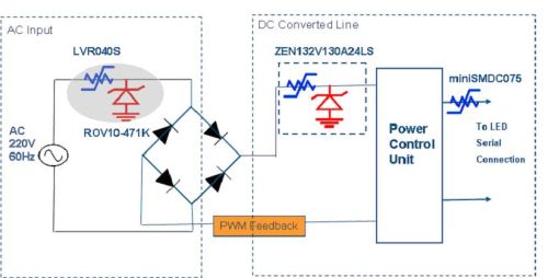

  由于LED电源和驱动电路容易遭受过电冲击和短路故障而损坏,因此在驱动电路设计中要充分考虑各种故障状态的保护措施,以提高电路的可靠性,从而降低返修率。泰科电子的LVR系列PTC可以实现交流电源的过流和短路保护,ROV用于过电冲击和浪涌保护。POLYZEN系列是用于直流电源输入口的过压过流综合保护元件,LED灯串中的表面贴系列则是实现负载过流或断路故障保护(图3)。
  图3:LED灯具电源及驱动电路的保护设计。

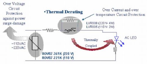

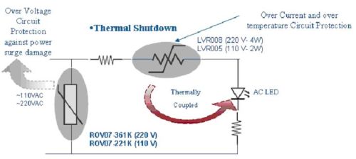

  在LED照明中,根据灯具应用场合的不同有不同的过热保护方式,通常分为两种。一种方式是达到规定温度立即启动关断保护(图4),此种保护通常应用于道路交通信号灯。另一种方式是到一定温度启动保护,进行降电流驱动(图5),此种保护通常应用于室内照明和道路照明。
  图4:泰科LVR系列产品用于交流LED照明系统的过流、过温关断保护。
  图5:泰科LVR系列产品用于交流LED照明系统的过流、过温降电流保护。
  泰科电子针对LED照明应用开发了一款PolySwitch产品。该产品在环境温度65℃下可以保证350mA电流正常通过,可在环境温度超过85℃时进行保护,通过合理设计、配置,可以分别以关断或调暗的方式对LED灯具进行保护。

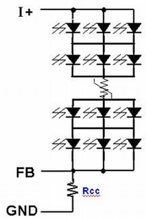

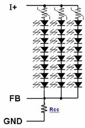

  串并联相结合的巨型阵列照明或景观灯的过流和过热保护在成本与保护方案的相互平衡中,通常有两种保护方案可以采用。一是分路保护(图6):对多串的LED系统,可以在每隔支路上串联一颗PPTC分别进行保护。这种方式的好处是可以实现精确保护,不会因为某一支路的故障而导致整个灯具的不工作,保护的可靠性好。二是主干路保护(图7):这种保护就是在灯具的主回路上串联一颗PPTC,对整个灯具进行保护。这种方式的好处是成本低,占板面积小。
  图6:LED阵列分路保护方案
  图7:LED阵列主干路保护方案。

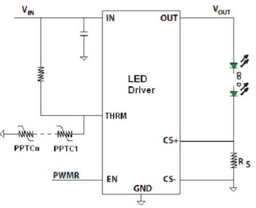

  此外,PPTC可以作为温度传感器与LED驱动器配合使用,实现LED阵列照明的过热保护(图8),在大型阵列照明中,由于LED灯串众多且结构较为复杂,在实际应用中容易出现过热故障的位置,往往并不固定于某个特定的位置,因此单颗过热检测器件很难提供完善的过热保护。PPTC在正常工作下的低电阻以及正温度系数特性,可以方便地将数颗PPTC串联于热保护检测电路,实现多点过热监控。将多个PPTC串联、并安装于可能出现过热的部位。由于PPTC的低电阻,THRM引脚电平为0,电源电路正常工作。当灯具某处或多处发生过温故障时,THRM回路中的一颗或几颗PPTC受热,电阻急剧上升,THRM引脚电平变为高电平,从而启动LED驱动器设计的过热保护方案,实现过热关断或过热折减驱动。这种解决方案对LED面光源的过热保护而言经济有效。泰科电子可以为客户提供相关的设计及验证服务。
  图8:PPTC多热点过热保护方案的实现。
