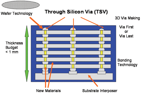

所谓的3D TSV技术简单说就是一种能利用穿硅互连结构,将芯片垂直连接在一起的技术。这种技术的目的是减小各个芯片间的互联线长度,并减小芯片的总体尺寸和单芯片的总体带宽。
目前为止已经有少数厂商开始销售基于TSV技术的芯片,这些产品主要是CMOS影像传感器,MEMS芯片,功率放大器等类型。目前TSV技术需要解决的问题还有很多,比如缺乏配套的EDA设计工具,芯片设计相对复杂,装配/测试困难,成本高,缺乏统一产品标准等等。
根据分析师的分析,预计在TSV技术应用的初期,芯片厂商可能会首先推出基于硅基板的所谓“2.5D”级别TSV技术,这种技术会在2012年左右走向主流。而完整版的3D TSV技术则会在2013-2015年左右走进主流市场。
