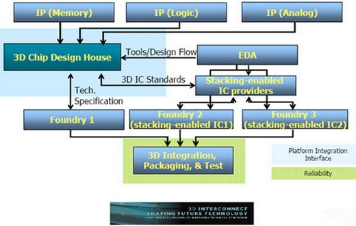

赛灵思公司(Xilinx)的高级技术员工Arif Rahman对3D IC供应链和标准化需求表示关注。他提出:“各种互联网下载管理器(IDM)、无生产线IC设计公司、电子设计自动化(EDA)公司、设备供应商、制造厂和半导体组装与测试提供商(OSATS)都是此过程的利益相关方,将从加速技术采纳的各项标准化活动中收益。”
赛灵思公司(Xilinx)的Arif Rahman展示了他对3D IC供应链的视图。(来源:赛灵思公司)

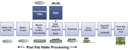

说到3D IC芯片至晶圆(D2W)工艺流程时,Nowak指出在成本降低方面还有很大空间,包括粘合剂、底部填充材料、模塑料及其它材料成本的降低。
设备购置成本(CoO)也需要降低,包括生产量、正常运行时间、工具配置和容量等。该行业需要创新的设备、工艺和材料,以及简化的工艺流程,以消除B-RDL、用低成本层与层间压焊替代微凸块、简化或不使用临时载体。驱动器产品也需要开发高容量的制程良率改善技术,Nowak补充到。
材料及设备的成本降低是3D IC获得成功的必经之路。 (Source: Qualcomm)

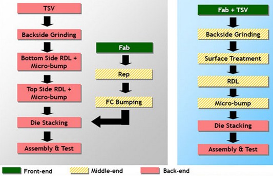

“中端”工艺,例如FC 凸块(共晶、无铅或銅柱)、再钝化(Rep)和再分布层(RDL),传统上已知由OSATS连同后端工艺一起进行操作。OSATS 会自然使用2.5D硅插技术进行制造。
“具有硅插技术的2.5D”应沿循左列底部,而“3D(中间通孔)”应沿循右列底部。 (Source: ASE)
