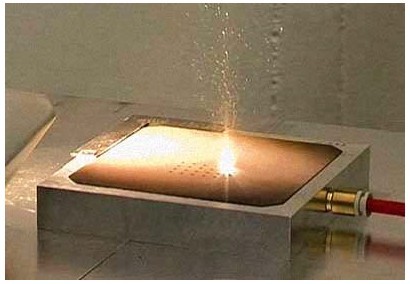

提高太阳能电池效率的另一种经过很好开发的方法是背面接触,这种方法不但消除了正面引线,而且还增强了太阳活性表面。此外,太阳能电池形成模块的所有内部连接,不需要任何从正面到背面的连接就可以实现。这种方法不但增加了封装密度,而且还降低了成本。金属缠绕式(MWT)方法需要在太阳能电池上以网格模式钻出几十个小孔;发射体缠绕式(EWT)方法大约需要钻出10000个小孔。对于这两种方法,Q-开关碟片激光器(如罗芬的StarDisc碟片激光器)能提供较快的加工速度(见图2)。
图2:罗芬的StarDisc碟片激光器用于太阳能电池打孔应用。
Q开关激光器能在TEM00基模下,为这些应用提供了较高的功率和理想的脉冲宽度,而且加工时间非常短,每个太阳能电池的加工时间只有几秒钟。
