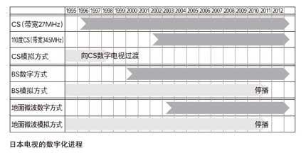

在日本,以1996年的CS(通信卫星)数字电视(带宽为27MHz)为开端,2000年的BS(广播电视卫星)数字电视、2002年的110度CS广播电视(带宽为34.5MHz)以及2003年的微波数字电视等,电视的数字化进程稳步推进。原来的模拟方式微波电视和BS电视均预定在2011年停止播放。
