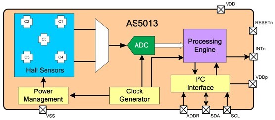

AS5013是一颗完整的霍尔传感器IC,适合于要求低功耗的人机界面(HMI)应用。它简化了手机和MP3播放器、PDA、GPS接收机、数码相机,游戏机和远程控制等手持设备中操纵杆导航软件集成所面临的挑战。AS5013单芯片IC包括用户可选择的省电模式、5个用于检测长达± 2毫米横向位移的集成霍尔传感元件、1个高分辨率模/数转换器(ADC)、1个XY坐标和运动检测引擎,以及一个智能电源管理控制器。每个霍尔传感元件的XY坐标寄存器和磁场信息都可以通过I2C接口发送给主机处理器。
HMI设备还提供了2种中断模式(运动检测和数据就绪)和2种操作模式:电流消耗小于3µA的空闲模式以及可选读出频率的低功耗模式。低功耗的AS5013的工作电源电压为2.7-3.6 V,并可低至1.7 V外设电源电压。
