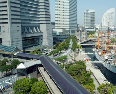

柔性薄膜光伏模块的出现使得光伏发电应用不再局限于沙漠、有平整表面屋顶和墙壁,现在所有的应用都拥有了整合光伏发电模块的可能性,如雨伞、行李箱、随身手袋、公文包、平板电脑和汽车等。富士电机(香港)有限公司董事长兼总经理江口亨(Toru Eguchi)指出:“我们现在已经在和日本及欧洲的金属屋顶制造商、防水表面制造商和其它系统集成商进行基于柔性薄膜光伏模块的产品开发,虽然目前还没有进入到商业应用阶段,但未来它的应用空间和发展潜力只受限于工程师的想象力。”
Dr. Akihiro Takano补充道,柔性薄膜光伏模块主要针对缝隙应用市场,如野营用光伏帐篷、光伏充电桩、光伏雨伞等。他说:“我们现在正在开发下一代光伏模块。我们希望在不远的将来柔性薄膜光伏模块能实现15%的转换效率,但不幸的是,这一数字还是未能超过传统的多晶硅光伏模块。我们目前重点开发那些只有很轻薄膜光伏模块才能适用的缝隙市场,这意味着柔性薄膜光伏模块不可能变成市场主流。但是,我们认为,缝隙市场并不小。”
他透露,富士电机目前已经在与一些生产日用消费品的公司进行合作,如雨伞制造商,主要是日本和欧洲的客户。除了柔性薄膜光伏模块,富士电机还已经在学校、体育馆等公共场所的大面积屋顶商业项目中提供了基于不锈钢衬底的薄膜光伏模块。
