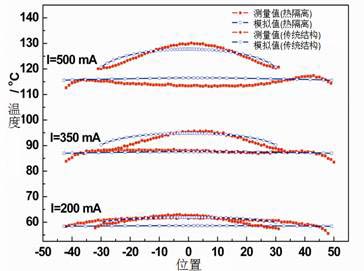

  荧光粉热隔离封装结构是通过荧光粉覆膜的方式实现的。荧光粉覆膜技术是我们提出的一种新型荧光粉涂覆方法,即根据出光要求设计好荧光粉膜层的结构,在专用模具内完成荧光粉膜层的成型,剥离后,将荧光粉膜层转移到LED芯片上方,同时LED芯片和荧光粉膜层中间还有一层低导热系数的硅胶层。为了表明两种封装结构热性能上的差别,我们比较了两种封装结构表面的温度分布图。图2是两种封装结构在200、350和500mA直流驱动下表面IR Camera测得温度径向分布。在200 mA驱动电流下时,热隔离封装结构比传统封装方式中心温度低1.6℃。在350mA和500mA注入电流下时,荧光粉层的温差分别达到了8.5℃和16.8℃,并且在500mA注入电流下时,传统结构荧光粉的表层最高温度已经达到130.2℃。另外,热隔离封装结构整个荧光粉表层的温度都很均匀,而传统结构中荧光粉中心温度较高,在大电流时尤为明显。

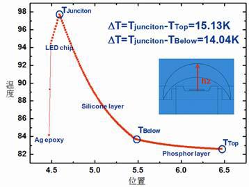

  我们通过有限元模拟来分析封装结构中的参数变化对白光LED性能的影响。结果表明,可以通过封装结构设计及封装材料热导率调整来调控荧光粉层的温度。图3是LED热隔离封装结构中的温度纵向分布,荧光粉层的温度通过引入的热隔离硅胶层大大降低了。
图2 传统结构和热隔离结构中荧光粉表面的温度曲线,红色为实验值,蓝色为模拟值[14]
图3 热隔离封装结构中,样品沿h2方向的径向温度分布(h2=1mm)

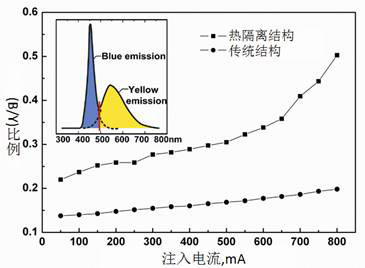

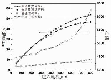

  为了表明两种封装结构对白光LED光色性能的影响,我们把LED白光光谱中蓝光波段(Blue)和黄光波段(Yellow)提取出来,以蓝光波段光谱和黄光波段光谱的积分量比例值(B/Y)作为光谱评价依据。图4表明的是电流从50mA到800mA,两种情况下B/Y值跟注入电流的关系,B/Y值的变化反映了白光LED光色的变化,在图6中,我们展示了两种结构中光通量、色温(CCT)跟注入电流的变化关系。两种封装结构中,注入电流在达到300mA以前,两者光通量的值几乎没发生变化,随着注入电流的继续升高,热隔离封装结构显示了更好的光饱和性能。色温CCT反映了白光LED光色的表现性能,注入电流从50mA增加到800mA,热隔离结构的LED色温仅变化253K,而传统结构LED色温变化达1773K。图5中B/Y值的变化也反映了这种趋势,热隔离封装结构在较大的电流变化范围内B/Y值变化很小,而传统结构中B/Y值的变化很大。在传统结构中,电流越大时,B/Y值也随着增大,这说明随着电流增加,LED光谱中蓝光成分增强,而将蓝光转化为黄光的荧光粉转化效率下降。而造成荧光粉转化效率下降的一个重要原因就是芯片对荧光粉的加热,造成了荧光粉温度上升。
图4 两种封装结构中白光LED光谱中蓝光段(Blue)与黄光段(Yellow)光强比(B/Y)(插图是蓝光和黄光比例)[14]
图5 两种封装结构光通量(左轴)和色温(右轴)与电流的依赖关系[14]
  荧光粉热隔离封装结构带来光色性能的改善,一个重要原因是由于该结构降低了荧光粉的温度,使得荧光粉保持了较高的转化效率。
