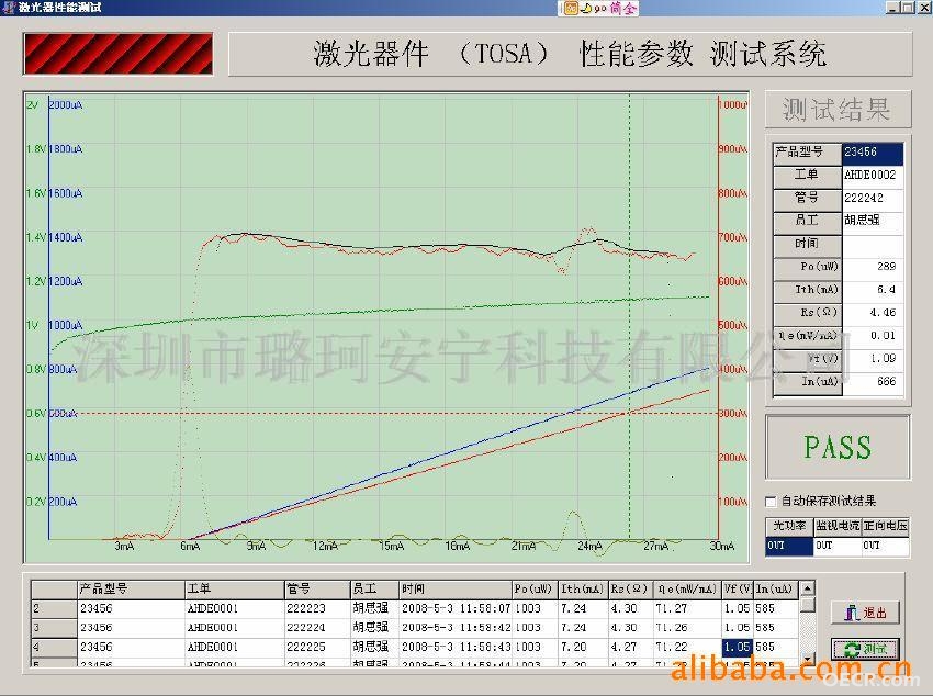

回复 该激光器(PIV)测试系统由测试硬件(采集卡,DC电源,大面积PD)通过并口线与电脑连接组成.
适用于不同波长的激光器产品并可以快速准确地读出不同电流点下的光功率值.
可靠性强,操作简单.适应于流水作业.
通过上层软件控制,产品测试参数(阈值电流,光功率,监视电流,正向电压,kink值等)及测试曲线(正向电压,光功率,监视电流)可以很直观地在电脑上显示出来.
1.  驱动电流:0——100mA;准确度优于最大值的 0.5%;
2.  光功率测试:0——7mW,光功率稳定度:<=2%;准确度优于 5%;
3.  背光电流测试:0——2000 微安,监视电流稳定度:<=2%;准确度优于 5%;
4.  常规采集一个激光器的性能参数时间:<=0.5S;
5.  外挂单元规格尺寸:110 X 110 X 50mm;
6.  参数采集支持三种模式:
i.  阈值+指定电流模式;
ii.  定值电流模式;
iii.  定值光功率模式。
系统支持光功率、背光电流、正向电压、阈值范围的检测。
7.  PIV 测试系统的硬件组成:
a)  电脑主机(含测试软件);
b)  信号线;
c)  外挂测试单元;
d)  直流电源一个;
e)  720/724/725连接线各一根;
f)  大面积 PD 一个(作为附件,用来测试 TO),测试组件用系统自身 PD。
