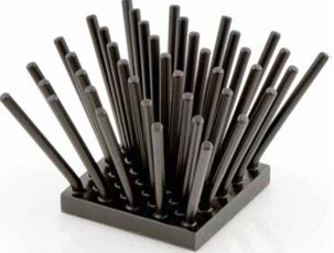

Sapa公司开发的压模铝散热器有高的散热系数,可适应特殊设计的LED灯具。Lindström指出针对工业应用,产品的表面处理相对其功能性和成本效率而言,可能不是最高优先级别的。“然而对于住宅使用和建筑方案,我们可能在设计中加入表面处理,平衡各项比例。来自安大略湖的散热器制造商Cool Innovation公司发布了一款产品,成排的散热器状似向外发散的别针(图1)。
图1. 向外发散的别针翼型散热器。图片来源:Cool Innovations
