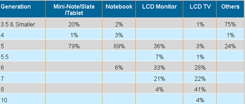

当面板厂在扩产的同时,面板厂利用8代线来生产液晶电视面板的比例逐渐增高。根据DisplaySearch最新一季大尺寸面板生产策略分析报告(Quarterly Large-Area Production Strategy Report)中指出,2010年第三季有41%的液晶电视面板在8代线生产, 比2010年第二季的35%上升许多。根据面板厂的计划,期望在2010年第四季能够成长到42%。同时,2010年第三季有6%的笔记本电脑面板在6代线生产,预计在2010年第四季将成长到9%。
DisplaySearch 面板生产策略资深分析师Shawn Lee表示:“液晶产业中世代线的变化,不仅是代表玻璃基板转移到更大的尺寸生产,也包含生产效能的提高。例如,32寸宽屏幕液晶电视面板原本被设计在6代线生产,但目前已经有超过70%的32寸宽屏幕液晶电视面板在8代线生产,而6代线产能则大量转而生产台式液晶显示器面板。”
Shawn接着指出:“随着厚度为0.5毫米玻璃基板的被采用,6代线以及6代线以上的面板生产灵活度得以提高,可以像较小世代线一样同时生产笔记本电脑液晶面板或是台式液晶屏幕面板。”而电脑显示器主要以16:9面板为主,5代线与6代线分别生产笔记本电脑与台式液晶屏幕。举例来说,面板厂像AUO(友达)、CPT(华映)与LGD(乐金)也开始在6代线生产笔记本电脑面板,而AUO、LGD与Samsung(三星)也在7代线生产台式液晶屏幕面板;另外在8代线生产台式液晶面板的厂商则有Samsung与LGD。这种灵活性有利于各面板厂能更有效地调配现有产能。同时,这种趋势也创造出制造与电视面板的市场平衡机制。
5代线主要生产上网本面板与平板电脑面板,包含10.1寸上网本与9.7寸iPad面板,且有89%的笔记本电脑面板在5代线制造,尺寸从11.6W到18.4W。 5代线到7代线目前主要生产台式液晶屏幕面板,而有50%的液晶电视面板则在6代线与7代线生产。
表一:2010年第三季大尺寸液晶面板在各世代线的生产比例(按不同应用)(单位:片)

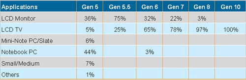

另一种角度来看面板厂的生产策略,则是从玻璃基板投入量在各种不同应用产品上。以面积来说,5代线只有5%用以液晶电视面板生产,5.5代线则有25%,6代线则有65%,7代线有78%,8代线则有97%,10代线则有100%生产液晶电视面板。
表二:2010第三季各世代线在不同应用的玻璃基板投入量比例(单位:面积百分比)
