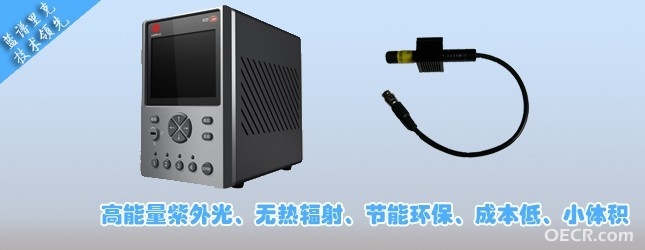

UV-LED点光源照射机
深圳市蓝谱里克科技有限公司从事紫外线点光源照射系统五年,国内最早成功开发LED式紫外线点光源照射机,有丰富的产品开发和应用经验。本设备采用LED发光方式,发出365nm紫外线的点光源照射机,高纯度照射,对于被照射产品部件,没有热辐射和深度紫外光的影响,使用寿命约25000小时,采用电缆输出,为您减少设备耗材成本,功率消耗约20W,不含汞物质,是一款节能环保的新型产品。小体积设计,便于生产集成,让产品的UV胶水固化更快速、更高效、更绿色、更安全、更环保。
UV-LED点光源照射机特性:
○ 热辐射小,照射机发光部件UV-LED电功率为3W,波峰为365nm,光谱分布为360nm到370nm,无红外光发出,所以被照射产品的表面没有温度的升高,而传统LAMP式紫外线照射机一般都会使被照射产品表面升高60-90℃,使产品的定位发生位移, 造成产品不良
○ 发出高能量高纯度紫外光,采用最新的高能量365nm紫外线LED, 快速完成紫外线胶水的固化, 大幅度提高生产效率
○ 减少耗材成本,LED的使用时间一般可以达到25000-30000小时,而传统LAMP方式照射机约2000小时左右就需要更换灯管,采用电缆输出,无光缆导光,LED可以为您减少设备耗材成本,提高设备利用率
○ 节能环保,LED功率消耗约20W,使用时无需灯管预热,瞬时达到100%的高功率,不含有毒物质汞,也不会产生臭氧,是代替传统光源的一种更安全、更环保的选择
○ 小体积设计,LED控制器的体积约为传统LAMP方式照射机体积的1/8, 使设备的安装更加简单,小照射头设计,充分考虑精密生产的空间要求,使设备的安装更加方便
○ 设备可应用在不同的工艺,依据实际情况所需,用户可以自行选配外接延长线缆
○ 独特风扇散热,快速把芯片热量排出,提高功率输出稳定性,延长LED使用寿命
