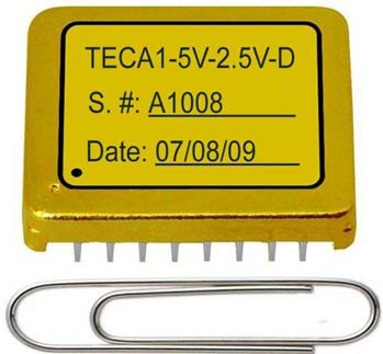

1.TECA1-XV-XV-D
        效率:>90%,
        最大输出电流:2.5A
        电源供电电压:5V或3V
        操作环境温度范围:-25℃~85℃
        默认设置点的温度范围:15℃~35℃
        严格限定温度,目标温度可调
        这种模块为客户提供接口端口来设置所需的物体温度(即设定点的温度)、最大的输出电压和补偿网络
        补偿网络是补偿高阶热负荷来稳定温度控制回路
        有一个高稳定性低噪声的3V参考电压来设定需要的温度
        实际物体温度监测
        零电磁干扰
        高精度,高稳定性,OEMI
        尺寸小 :25.8*20mm
        包装IP封装
        符合RoHS:100%无铅
        具体型号为:TECA1-5V-XV-D其中X可选择5V/4.8V/4V/3.5V/3V/2.5V/2V。
                             TECA1-LD-5V-XV-D其中X可选择5V/4.8V/4V/3.5V/3V/2.5V/2V。
                             TECA1-3V-XV-D其中X可选择3V/2.5V/2V。
                             TECA1-LD-3V-XV-D其中X可选择3V/2.5V/2V。

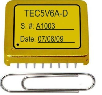

2.TEC5V4A /6A-D
        效率:≥90%,
        最大输出电流:4A/6A
        默认设置点的温度:15℃~35℃
        操作环境温度范围:-25℃~85℃
        高稳定性:0.01C
        电源电压:5V
        最大输出电压:4.7V
        高精度、高稳定性、0EMI
        尺寸小 :25.8*20mm
        严格限定温度
        包装IP和SMT封装
        符合RoHS:100%无铅
