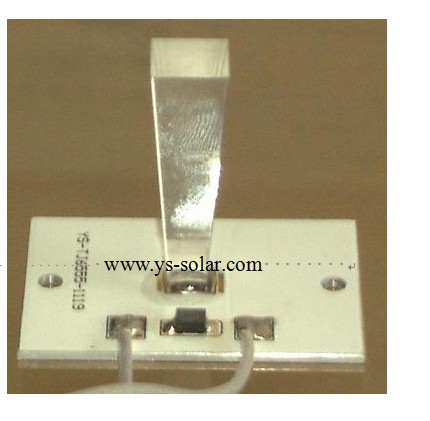

●电池片的位置:根据电池片的尺寸,在透镜焦点以内,正好截取光斑为最佳,可用透镜尺寸,焦距和电池片尺寸,通过三角函数计算后,再试验取得。
●        再就是光斑大小一事,因太阳为复色光,所以焦点光斑不是一个纯点,理论上说约3-5MM直径,太阳一天的明亮度不一样,光斑大小也变化,设计时考虑聚光比,电池片尺寸,光漏斗(或聚光棱镜)等综合评审,来提高光利用率,增加发电量。
