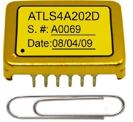

驱动系列稍微有别于ATLSXA201D激光驱动系列。ATLSXA202D是一种为带有高达XA恒流的激光二极管而设计的
电子
组件,它高效率、低噪声、稳定性及可靠性高,无电磁干扰且体积小。它具有如下功能:控制激光电流、监控激光电流、过温保护、环路良好指示、与外部时钟信号同步,以排除与其他开关设备之间的相互干扰,软启动、关闭。
它带有一个高稳定、低噪声2.5V指示电压。POT(电位计)及DAC(数模转换器)能够用此电压来设置LIS引脚的电压,从而设置输出电流;同时,可用ADC(模数转换器)来
测量
LIO引脚上的电压,从而监测输出电流。
这一系列的激光驱动使用一个外在数字信号同步校准PWM输出阶段的转换频率。当与电源开关具有相似的频率或多个这样的激光驱动同一PCB板时可使用这种驱动器来消除了频率干扰。该设计专为驱动低噪音恒流高效的激光二极管。零件号上的“XA”是指定的最大输出电流,它可以被选为:1A,2A,3A,4A以及500m A。该模块是装有一个金属外壳,零电磁干扰、采用DIP封装模式。
高效率:≥90%
输入电压:3.0V~5.5V
输出电压:0V~Vps*0.9
工作温度:-40℃~125℃
输出电流恒定
最大输出电流:1A/2A/3A/4A/500mA
电流输出噪声:0.05%
稳定性高:100ppm/℃
零电磁干扰
体积小
全密闭结构
DIP封装模式
