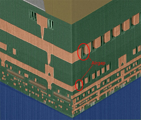

12月6日至8日举办的IEDM2010旧金山大会上,Intel与镁光两家公司合作展示了其25nm NAND制程的细节,有趣的是,这种制程竟然会是首款将曾被IBM热捧的AirGap(空气隙型介电层)技术商用化的产品
当初IBM用来解释Airgap的说明图

说明:Airgap技术即在介电层嵌入空气隙的技术,其本质与Low-K电介质的性质相同,均是试图减小导线间电容,提高电路运行速度的技术。
