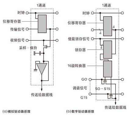

 驱动器是为显示器的各个像素提供信号的电路,通常为IC。矩阵型显示器的驱动器有提供信号的段驱动器(信号驱动器)和选择地址的通用驱动器(TFT液晶显示器时则为闸极驱动器)。信号驱动器将提供给各像素的信号转换为适合面板驱动方式的电压波形,接受通用驱动器的控制向各行像素写入信号。通用驱动器控制矩阵像素的纵向切换。通用驱动器由数字电路构成,而信号驱动器则按照信号的形式为模拟还是数字,分为模拟驱动器和数字驱动器。
  模拟驱动器由模拟信号采集移位寄存器(Shift Register)、将采集到的信号电压保持为模拟电压的采样保持器及缓冲器构成。工作原理为接到模拟信号后,按照像素数进行信号采集,将各像素的信号电压储存起来在通用驱动器的控制下写入各行。数字驱动器由移位寄存器、锁存器、D-A转换器及模拟放大器构成。可将传来的数字信号的每1水平行的数值写入寄存器,如果是液晶显示器时,则能够利用D-A转换器将其转换为模拟信号电压,在闸极驱动器的控制下写入每一水平行。还可在D-A转换时进行伽马修正,以补偿液晶的特性。
  与驱动器组合使用的器件为控制器。为了在确定的时刻将发送至显示器的信号准确地写入各个像素,控制器可产生用来控制信号驱动器及通用驱动器的信号。控制器主要由计数电路构成。可接收来自输入信号的水平与垂直同步信号,识别各个信号的频率及分辨率,来控制各种信号发出的时间,包括驱动用点时钟、信号驱动器及通用驱动器的启动时刻,停止时刻以及交流驱动切换时刻等。
