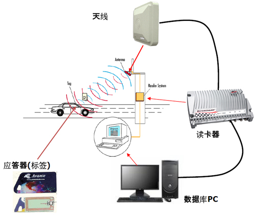

目前商业部署比较多的应用是汽车高速公路自动收费系统。传统的汽车RFID标签采用的是EEPROM,它的写入速度比较慢,写入距离也比较近,因此为了让自动收费系统有足够时间采集数据、处理数据和写回收款后的数据,基本上目前所有的汽车自动收费通道都安装了5.8GHz RF频率,而不是标准的860M-960MHz采集频率,这类系统采集一个设备可能需要长达数秒的时间,因此必须采用更高频率的信号以延长信号辐射距离,从而为读写数据赢得时间,而且对车速也有一定限制,这对于车辆密集的拥堵路段来说是难以接受的。

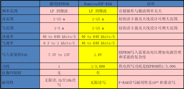

但如果汽车RFID标签采用F-RAM,汽车自动收费站就可以采用标准的860M-960MHz数据采集频率,因为F-RAM将写入距离从5m延长到了15m,而且写入速率非常快,1秒内就可对100辆汽车完成读写操作,从而可以大幅节省自动收费系统的部署成本和通关时间,此外,F-RAM写入电压只有1.6V,EEPROM的写入电压高达13V,所以采用EEPROM的存储器的应答器还需要额外的电池供电,而F-RAM不需要,因此可以节省许多功耗。EEPROM和F-RAM的性能差异见下表。
RFID性能参数:F-RAM和EEPROM比较
RFID在电子收费系统上的应用
