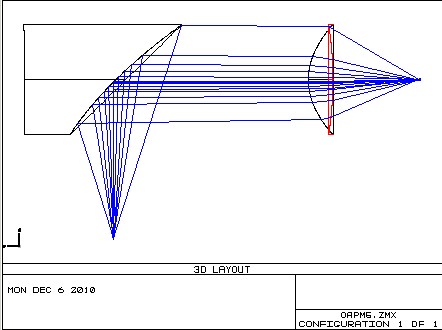

光学系统入上图,其中离轴抛物面反射镜实现准直,透镜实现汇聚。
其中,光源到反射镜的距离是105mm,反射镜到透镜的距离是140.9mm,透镜的厚度是17。反射镜和透镜的焦距是91。

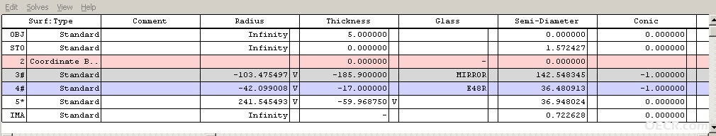

我设置的数据如下:
其中设定了
第2个面的y轴偏移量是变量,反射镜和透镜的曲率是变量,到相面的距离是变量。
但是不能达到我要的效果
还有一个问题是因为第2个面有偏移了,所以反射镜与透镜的距离就不能保持140.9了,这个要怎么弄啊?
有没有高手教教我啊?

这个设计应该是不需要优化设计吧,根据费马原理就可以求出透镜的一个面型为平面 其中一个面型为二次曲面,其中conic=-n的平方
