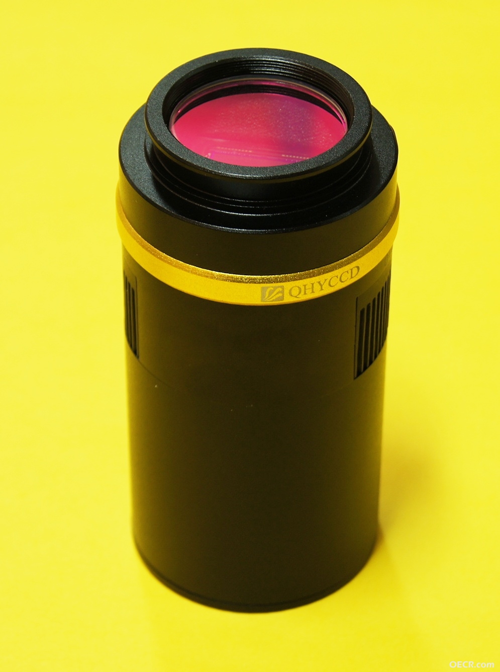

QHY11  1100万像素全幅面制冷CCD相机
有效幅面:36mm*24mm   像素尺寸:9um*9um 采样位数:16BIT   最大制冷深度:低于环境温度45摄氏度   分辨率  4032*2688     USB2.0传输(可转千兆网)
像素合并: 1*1,2*2,3*3,4*4
带有图像缓存   32MB
积分时间:0.001秒 到 3600秒
电子快门
适合领域:  光学实验室成像,弱光检测,机器视觉
QHY15  900万像素高灵敏度大幅面制冷CCD相机
有效幅面:36.8mm*36.8mm   像素尺寸:12um*12um  采样位数 16BIT  最大制冷深度:低于环境温度40摄氏度  分辨率 3072*3072   USB2.0传输(可转千兆网)
像素合并:1*1,2*2,3*3,4*4
峰值量子效率:70%
带有图像缓存   32MB
积分时间:0.1秒到16000秒
(采用的为full frame CCD 芯片,因此有一些应用中需要另加机械快门)
外同步输入
曝光同步输出
应用领域: 数字X光DR探测器    天文摄影   荧光拍摄   太阳能电池EL发光检测
QHY16  1600万像素高灵敏度大幅面制冷CCD相机
有效幅面:36.8mm*36.8mm   像素尺寸:12um*12um  采样位数 16BIT  最大制冷深度:低于环境温度40摄氏度  分辨率 4096*4096   USB2.0传输(可转千兆网)
峰值量子效率:60%
带有图像缓存   32MB
积分时间:0.1秒到16000秒
外同步输入
曝光同步输出
适合领域:  数字X光DR探测器    天文摄影   荧光拍摄   太阳能电池EL发光检测

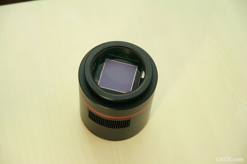

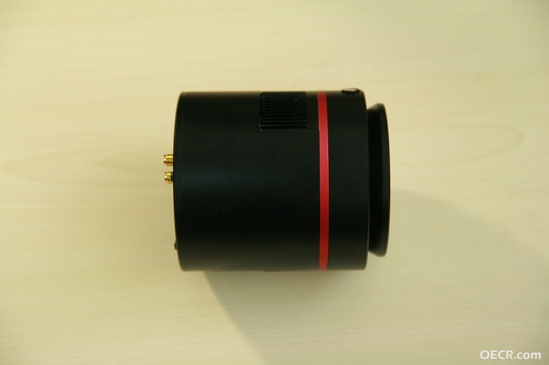

QHY12   1400万像素 彩色制冷CCD相机
QHY12是一款小巧的APS幅面CCD相机。由于采用了Super HAD技术的CCD芯片,以及双层半导体制冷系统和内置式风扇,QHY12具有极其小的热噪声特性。5.12微米*5.12微米的像素尺寸是高分辨率及高灵敏度深空图像拍摄的理想选择。400克的重量和63mm的直径使得QHY12非常适合于Hyper Star成像系统,1420万像素的超高分辨率可以令光学系统的分辨率性能发挥到极致。QHY12基于QHYCCD的高速低读出噪声CCD控制技术,将为您带来专业级的高信噪比深空探索的感受。QHY12是目前全世界分辨率最高的APS幅面彩色制冷天文相机。
QHY12也可用于其他彩色弱光成像.
QHY12 CCD相机参数表
CCD芯片 SONY Super HAD CCD
CCD尺寸  典型1.8英寸 APS 幅面
有效感光面积 24mm*16.4mm
总像素 4640*3160   (Note 1)
有效像素 4610*3080
像素尺寸 5.12微米*5.12微米
CCD读出类型  2 场(1*1合并) 逐行扫描(2*2,4*4合并)
满阱电荷数 32000电子
峰值量子效率 55%(绿色) 46%(红色,蓝色)
防溢出功能 是,-100分贝   (Note 2)
拍摄下载时间 25秒(1*1binning) 12秒(2*2binning) 6秒(4*4binning)
预览下载时间 6秒(1*1binning) 3秒(2*2binning) 2秒(4*4binning)
像素合并 1*1,2*2,4*4
动态范围 71分贝
读出速率 600kpixel/s, 3Mpixel/s
读出噪声 典型值8-10e-
系统增益 0.5e-/ADU
双相关采样 是
模数转换位数 16位(彩色16bit * 3)
制冷系统   双层制冷器
散热风扇 内置
最大制冷温差  低于环境温度45摄氏度
温控 Yes
功耗 最小(制冷器关闭)           3.6瓦特
         制冷器功率50%             13瓦特
         最大(制冷器功率100%)      30瓦特
输入电压范围   直流12V(DC201输入)
安全范围(11V-13.5V) [Note 2]
望远镜接口  M42/0.75 内螺纹 (同时是2寸接圈)
最大中心位置调节量  +-0.5mm
最大芯片倾斜度调节量 1度
芯片距定位面距离(考虑了红外截止玻璃折射率以后)  20mm(不连接中心及倾角调节环时)
                                                                                  23mm(连接中心及倾角调节环时)
相机重量(不包括电源适配器和线缆)390g(不连接中心及倾角调节环时)
                                                           425g(连接中心及倾角调节环时)
相机尺寸  直径63mm  长度129mm
导星口  内置光电隔离导星输出口(ST4类型)
            导星口是否有效是可选的,由软件决定
可更换的外接干燥剂容器   是
