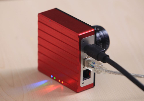

IMG2S 140万像制冷型高灵敏度素数字CCD摄像机
IMG2S 140万像素数字CCD摄像机是专为工业检测,生物检测和实验室图像应用而设计的科学级高性能高灵敏度CCD摄像机。具有专业级的14BIT采样深度,彩色版本具有42bit的彩色深度(14BIT*RGB)。
IMG2S采用的CCD传感器为2/3英寸SONY Exview高灵敏度逐行扫描CCD。具有65%的量子效率。EXView技术通过改进了CCD像素微透镜的形状,使得CCD在近红外波段(700-1000nm)的响应显著增强。IMG2S内置了主动半导体制冷器,通过对CCD芯片的制冷,大幅度降低了热噪声,IMG2S还具有低速读出模式,进一步优化了信噪比。因此非常适合于弱光应用。
IMG2S采用高速USB2.0接口,不需要额外的视频采集卡,可以方便的与笔记本电脑和台式机连接,同时,IMG2S还可以输出适合于科学研究和定量测量所需要的14bit的无损RAW图像。
典型应用: 弱光成像  机器视觉  数字全息  天文拍摄  太阳能电池EL检测  近红外成像  生物荧光
IMG2S CCD相机参数表
CCD芯片        SONY Exview CCD ICX285
CCD尺寸        Typical 2/3
有效感光面积        10.2mm*8.3mm
有效像素数        1360*1024
像素尺寸        6.45um*6.45um
CCD读出类型        逐行扫描
满阱电荷数        35Ke-
峰值量子效率        65%
防溢出功能        Yes,-110dB
帧率        1360*1024     13.5FPS
640*480        25FPS
动态范围
读出速率        24Mpixel/s(高速)12Mpixel/s(低速)
读出噪声        Typical 8e-
系统增益
模数转换位数        14bit
彩色位深(彩色版本)        42bit  (14bit * R,G,B)
制冷系统        可选单层制冷器版本
最大制冷温差        30degree below ambient
功耗        Minimum(TEC OFF) 2Watt
Maximum(TEC=100%) 10Watt
输入电压范围         DC12V(Input to DC201 adapter)
Safe Range(11V-13.5V)
接口类型        M42/0.75 screw & 2inch T ring
C接口
可选配NIKON及CANON口镜头适配器。
相机重量(不包括电源适配器和线缆)400g
相机尺寸         76*76*39
触发口(可选配)        外触发输入口    1
曝光信号输出口  1
