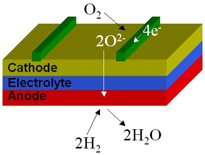

在SOFCs中,氧离子从阴极通过电解液朝阳极进发,在阳极产生电流并回流到阴极。其原理似乎很简单,但迄今为止,SOFCs一直更适合实验室而不是办公室或汽车。
