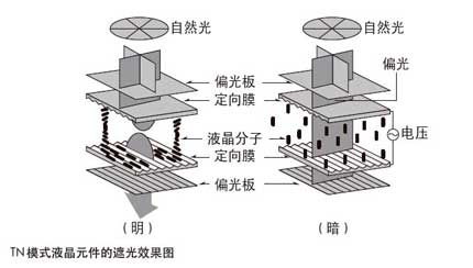

  向列型液晶广泛用于手机及PC的液晶显示器,为目前主流的液晶材料。向列型液晶的分子具有大致沿一定方向排列的性质。这一性质称为配向性,具有配备向性的液晶分子具有让直线偏振光沿分子排列方向扭曲的“旋光性”。
  将向列型液晶注入经配向处理后的、带电极的玻璃基板之间就可形成液晶面板。向电极间实加电压时,液晶的分子排列就会受电场影响而发生变化,旋光性也随之出现差异。但在这种情况下,无法将液晶分子作为使光导通或截止的元件来使用。为此,通过组合使用偏光板便可形成对光的导通或截止、即明暗进行自由控制的显示器。偏振光是指光的振荡方向存在偏倚的光线。通过穿过偏光板,便可生成沿某个方向振荡的偏振光。组合使用两块这样的偏光板,便可使旋光性不同的光线、也即偏振度不同的光线通过或截止。这样便可实现光的导通或截止。
