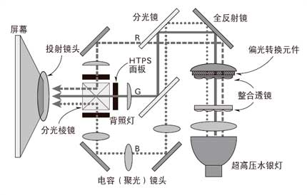

 投影仪采用的显示方式。将小尺寸图像扩大后进行投影。投射型使用的显示元件主要有三种。分别为“DMD(数字微镜元件,Digital Micromirror Device)”、“HTPS(高温多晶硅,High Temperature Poly-Silicon)”和“LCOS(硅基液晶,liquid crystal on silicon)”。
  DMD由美国德州仪器(Texas Instruments)于1987年开发。采用该显示元件的系统被称为“DLP(数字光源处理器,Digital Light Processing)”。在使用CMOS技术的硅芯片上,形成铺满48万~131万个微小镜片的构造,一个镜片相当于1个像素。十几μm见方的微小铝制镜片可根据输入的数据切换角度。这些镜片的转换速度为每秒50万次以上。工作原理是:向DMD表面照射光,通过镜片反射的光透过镜头进行投影。
  HTPS是指高温多晶硅。是在液晶面板的玻璃底板上形成的薄膜晶体材料之一。高温多晶硅与大尺寸液晶面板使用的非晶硅相比,电子迁移率高,能够缩小TFT的尺寸。容易确保高开口率。有利于实现高精细化。不过,由于形成TFT时需要数百℃的高温工序,因此无法像非晶硅一样使用便宜的玻璃底板,而需要使用高价的石英玻璃底板。
  LCOS是在硅IC芯片和玻璃底板中夹有液晶层的反射型元件。从外部向LCOS射入光线,通过反射镜电极进行反射。根据施加在液晶层上的电压来改变反射光的偏光状态。因此,可通过组合使用LCOS和偏光光束分离器(Beam Splitter)来控制光的射入与否。显示方法包括:使用支持R(红)、G(绿)、B(蓝)三原色的3枚LCOS元件的方法、组合使用1枚LCOS元件和色转轮(Colour Wheel)后以时间分割方式显示RGB的方法等。
