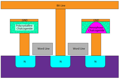

PCM技术的原理是通过使用电加热技术改变存储材料的晶相,由此改变其电阻值来存储数据。由于相变材料状态的稳定性高,结构尺寸易于微缩,因此非常适合用作非易失性存储器,甚至大有替代DRAM存储器的态势。不过由于PCM技术难于实现商业化生产,而且即便采用65/90nm制程制造的基于这种技术的产品真的能投放市场,其存储密度相比常规闪存是否具备足够的优势也很成问题,目前常规闪存的制程已经进化到了22nm制程。
