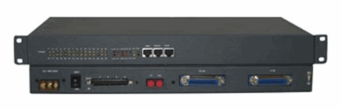

光端机安装调试
安装光端机时要做好现场的防护措施,防潮、防水、防尘,同时注意现场的实际操作,必须配备合适的光纤使用,不能使用残缺故障的光纤,如果不匹配,则会严重影响光端机传输质量,涉及光缆熔接时,也要注意测量光缆的光衰减或损耗在有效值范围内。
光端机的调试,主要是对光纤和数据通道的调试。由于光端机数据的可选类型较多,根据现场的实际需求不同,现场使用的光端机数据类型也不尽相同,在调试时一定要参照相应的说明书,按照说明书上的数据拨码和接口定义来进行数据接线。
而光端机现场安装的环境复杂,有些用户在调试不通的情况下通常首先怀疑产品有故障,其实光端机产品技术已非常成熟,产品出厂前都经过反复测试与拷机,所以产品本身问题可能性较小,因此,在现场有问题时首先需要考虑的是安装问题,可以从以下几个方面去排查:
·光纤本身没有经过测试,光路不通或不稳定或光衰减过大等;
·前端设备故障,如摄像机没有视频或没通电等;
·后端设备故障,如监视器无视频,键盘控制协议不对,本身不能控制等;
·连接线路故障,如视频头没的焊接好不通,控制线接错,或连接线交叉接错、接反等。
以上现象尤其是线路故障发生的概率最大,在遇到问题时需要仔细检查。排除故障时,可以采用排除法,一个设备一个设备排除,最后准确判断问题关键所在。在判断光端机是否有问题时建议用户将发射机与接收机放在一起近距离测试,如若还不通,则为光端机本身故障,就需要跟厂家联系调换了。为了减少问题,用户尽可能在安装前,近距离测试光端机,这样便能快速通过安装与调试,节省工期。

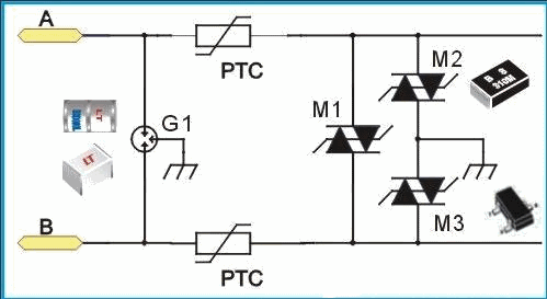

光端机防雷方法
光端机特别是作为前端设备的发射机通常安装于室外的设备箱中,现场环境相当恶劣,防雷就显得异常重要,防雷措施的优劣直接决定了光端机发生故障的几率。雷电的破坏方式主要分为直击雷、感应雷和地电位反击三种形式,对光端机而言影响最严重的主要是地电位反击。
所谓地电位反击是当避雷针等接闪器将直击雷强大的雷电流经过引下线和接地体泄入大地时,在引下线,接地体以及与其相连的金属物体上会产生相当高的瞬间电压,这个高电压会对离他们很近但是又没有直接接触的金属物体、线缆等电子设备之间产生巨大的电位差,这个电位差引起的电击就是地电位反击。地电位反击是通过以下形式对光端机造成损坏的:当雷电流泄入大地时,接地网的地电位会在数微秒之内被抬高到数万或数十万伏。高度破坏性的雷电流将从各种设备的接地部分流向这些设备,或者通过击穿大地绝缘而流向其它附近设备,最终造成设备的破坏或损害,损坏的部分主要有:机壳电源的PCB板上电子元器件、视频接口处芯片及其相关电子元器件、音频及数据端口处芯片。
虽然雷电的破坏形式多种多样,但还是可以通过采取科学的防护措施来降低光端机故障发生几率。首先,保证接地装置效果良好是防雷措施的前提,因为所有感应电流最后都是要泄入大地的。一般而言,接地电阻越小泄流效果越好,通常将接地电阻控制在4欧姆以内为佳,可使用接地钳表对接地电阻进行测量。对于某些土壤电阻率高的地方,可以考虑在土壤中加入降阻剂,从而降低接地电阻。其次,前端设备要加装浪涌保护器,正常电压时,浪涌保护器呈高阻状态,只有很小的泄漏电流,功率损耗很小,当线路中出现过压时,浪涌保护器呈低阻状态,过电压以放电电流的形式通过浪涌保护器流入大地,过电压被抑制下来,浪涌电压过后,线路电压恢复正常时,浪涌保护器又呈高阻绝缘状态,因此浪涌保护器必须有良好的接地装置与之配合。前端摄像机的视频信号输出口和发射机的视频输入口处接浪涌保护器,若发射机连有其他一些数据线时,需要在控制信号线的起始端和结束端加装数据防雷器,并在摄像机和光端机的电源输入端也加上电源防雷器等防雷设备。装防雷器时务必使防雷器紧贴接入口,若防雷器距离视频口、数据口太远是发挥不了防雷效果的。
加好防雷设备后,剩下的便是接地网的设计问题。接地桩一定要打到位,保证光端机良好接地,一个好的低阻抗接地网设计能够保证系统中的防雷设备发挥良好效果且能有效均衡整个传输系统内各部位电压,防止地电位差对线路中设备的干扰,同时也可有效避免地电位反击对设备的损坏。
