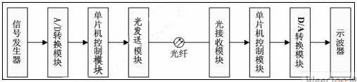

本设计利用光发送模块、光接收模块以及光纤,设计并制作一套简易光纤传输系统。总体方案如下图所示。利用信号发生器产生待传送的模拟信号,经A/D转换电路变为数字电平,再通过光发送模块与光接收模块传输数据,并通过D/A转换及数据处理电路对其进行处理。处理后的结果可通过示波器与信号发生器的输出波形对比观察。为了实现A/D转换功能,D/A转换功能与对信号处理的能力,特引入单片机控制模块。
图 系统的设计方案
本设计的A/D转换模块采用的是ADC0809模拟/数字转换芯片,单片机采用的是AT89C51,光发送模块采用的是HFBR-1414T,光接收模块采用的是HFBR-2416T,D/A转换模块采用的是DAC0832数字/模拟转换芯片。
